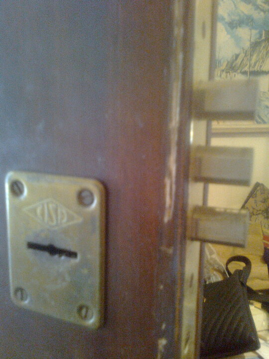

9 ώρες πριν, swayback είπε
Ιδανικά, ναι. Σίγουρα εννοείς αλλαγή κλειδαριάς και όχι κυλίνδρου (αφαλού);
Αν κατάλαβα καλά εννοείς αυτά που επισυνάπτω. Θέλω να αλλάξω και τα 2. Για να τοποθετήσω τα καινούρια, απλώς τα βιδώνω ή χρειάζεται κλειδαράς; Έχετε να μου προτείνετε κάτι σε κλειδαριά και κύλινδρο;
Επεξ/σία από infini
19 λεπτά πριν, infini είπε
αλλαγη πορτας. τιποτα αλλο μην αλλαξεις.
Το ξέρω οτι χρειάζεται αλλαγή και η πόρτα. Για την ώρα θέλω να αλλάξω μόνο την κλειδαριά. Έχετε να προτείνετε κάτι;
Μόλις τώρα, infini είπε
οτι και να τοποθετησεις ειναι το ιδιο πραγμα.
παρε εναν κυλινδρο (διαστασης 27/33 ή 30/30) μεχρι 30 ευρω.
αν τον βαλεις επανω και δε λειτουργει, θα χρειαστεις και μια νεα 45αρα κλειδαρια για ξυλινη πορτα.
Νομίζω το καλύτερο είναι να τα ξεβιδώσω και τα 2 και να τα πάρω μαζί μου στο μαγαζί ώστε μη γίνει λάθος.
5 λεπτά πριν, infini είπε
οπως νομιζεις :D
Κάποια πρόταση για κατάστημα στο κέντρο ή νότια προάστια;
Επεξ/σία από infini
25 λεπτά πριν, infini είπε
Την πάνω προτείνω να μην την αλλάξεις. Γιατί θα σου κοστίσει 80~120. Επίσης, σε καμία περίπτωση μην πάρεις την ίδια σε καινούρια. Δηλαδή να μην είναι πάλι κλειδαριά τύπου χρηματοκιβωτίου. Αν την πας και πεις θέλω μία ίδια, άνετα σου πουλάνε πάλι κλειδαριά χρηματοκιβωτίου. Ο ορισμός του "πεταμένα λεφτά", εκτός κι αν κολλάει αυτή που έχεις.
Προτείνω να αλλάξεις μόνο τον κύλινδρο στην κάτω/κεντρική κλειδαριά. Βάλε έναν Cisa Astral S, διάστασης 28-32 ή το πολύ έναν AGB Scudo 9000, διάστασης 30-30. Περίπου 40€ κάνει ο καθένας.  Όπως σου είπε κι ο mclein, υπάρχει πιθανότητα να βάλεις τον καινούργιο κύλινδρο στην παλιά κλειδαριά και να μην γυρνάει εύκολα το κλειδί. Να κολλάει. Εκεί πρέπει να αλλάξεις την κάτω κλειδαριά. Συν ~15€ η κλειδαριά.
4 λεπτά πριν, infini είπε
Δεν επιτρέπεται να προτείνουμε καταστήματα εδώ, λόγω κανονισμών. Κάνε μία αναζήτηση τους κυλίνδρους (αφαλούς) που σου πρότεινα και θα βρεις μερικά online κλειδαράδικα.
Θα πρέπει να αλλάξω και την πάνω και την κάτω λόγω προβλήματος των κλειδιών. Αν έχεις πρόταση και για την πάνω να μου γράψεις. Νομίζω πως αν πάρω μαζί μου τον κύλινδρο και τον δουν στο κατάστημα θα ξέρουν τι ακριβώς να μου δώσουν ώστε να μην έχω πρόβλημα και κολλάει.
Επεξ/σία από infini
47 λεπτά πριν, infini είπε
Η πάνω νομίζω είναι η CISA 57234. Αν θες απλά να ξεβιδώσεις την παλιά και να βάλεις την καινούρια, αυτή πρέπει να κάνει ακριβώς. Αλλά να ξέρεις παραβιάζεται αυτή πλέον.
Αλλιώς μετά πας σε πρόσθετη κλειδαριά κυλίνδρου + κύλινδρο + defender, που σημαίνει 80+€. Γιατί θα χρειαστεί και λίγη δουλειά για να τοποθετηθεί. H πιο κοντινή (κλειδαριά κυλίνδρου) σε αυτή που ήδη έχεις, είναι η GEVY 119-049.
Googlαρε τους κωδικούς. Θα βρεις καταστήματα. Τους στέλνεις και 1-2 καθαρές φωτογραφίες των κλειδαριών και θα σου πουν από εκεί πως θα προχωρήσεις.
Επεξ/σία από swayback
