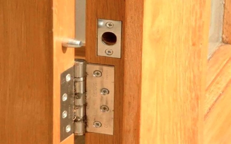

Η φωτο δεν ειναι πολυ καλη αλλα αν μπορω να διακρινω καλα βλεπω στο κασελικι και δευτερη τρυπα πανω απο την κυρια της κλειδαριας, αρα αν εχει κατω εικαζω οτι φοραει τωρα κλειδαρια μαχαιρωτη που κλειδωνει σε 3 σημεια?
Αν ναι σαν λογικη ασφαλειας ειναι καλη.
Αυτο που θα προσεθετα θα ηταν (α) σταθερους πυρους στην αντιθετη μερια της πορτας που να θηλυκωνουν αντιθετα στο κασελικι ωστε να μην μπορει να σηκωσει καποιος την πορτα με λοστο.
Και επειδη βλεπω φουλ τζαμι θα εβαζα και καγκελα εξωτερικα αρκετα στενα μεταξυ τους ωστε να μην χωραει ανθρωπος.
Τωρα το ξυλο απο μονο του ειναι ενα θεμα ως προς την ασφαλεια του (ισως σπαει ευκολα με πιεση απο λοστο).
Για το πομολο εξωτερικα θα μπορουσατε να βαλετε στατικο και οταν παιζουν παιδια απο εκει να βαζετε κατι να μην κλεινει τελειως η πορτα. Ή να βαλετε ενα ηλεκτροπυρο με κυπρι να ανοιγατε την πορτα απομακρυσμενα με ενα τηλεχειριστηριο να μπουν τα παιδια?
Μια αλλη λυση χωρις καθουλου παρεμβαση στην ιδια την πορτα ισως ηταν να βαζατε εξωτερικα πτυσσομενα καγκελα ασφαλειας σαν αυτα που μπαινουν στις μπαλκονπορτες. Και να τα κλεινετε/κλειδωνετε οταν λειπετε ή οταν εισαστε μεσα στο σπιτι (λχ βραδυ που κοιμαστε).

Όντως η κλειδαριά κλειδώνει σε τρία σημεία αλλά τα μέταλλα είναι λεπτά. Από τα τζάμια χωράει να περάσει κανένα χέρι μόνο, δεν είναι ένα μονοκόμματο αλλά δύο τζάμια. Συγνώμη για τη φωτογραφία, τώρα πρόσεξα πως είναι παραπλανητική.
Οι σταθεροί πύροι πως μπαίνουν στο ξύλινο προφίλ; Σε ποιόν απευθύνομαι για κάτι τέτοιο, σε κλειδαρά ή στον κατασκευαστή της πόρτας;
Τα συρόμενα κάγκελα είναι καλή ιδέα αλλά με βλέπω να κοιμάμαι στο χαλάκι αν το προτείνω, υπάρχει μιά απέχθεια σε τέτοιου είδους προσθήκες που αλλοιώνουν την αισθητική της πόρτας...
Κάποιο defender μπορεί να μπεί, έχει νόημα; Καλύτερος αφαλός ίσως;

Τους σταθερους πυρους τους βιδωνεις και μονος σου (αυτοι μπαινουν πανω στην πορτα απο την αντιθετη πλευρα που ειναι η κλειδαρια συνηθως σε 2-3 σημεια). Απλα θες τρυπανι ωστε να κανεις στο κασελικι μετα τρυπες να θηλυκωνουν.
Μεταξυ μας ασφαλεια και ομορφια και να μην αλλαξει κατι στην εικονα κατα κανονα δεν πανε μαζι ιδιως αν θες να διατηρησεις μια υπαρχουσα κατασταση δηλαδη την πορτα ως εχει.
Η πολυεπιπεδη αμυνα σαν κρεμμυδι σε στρωματα για αυτο λεγεται ετσι εχει πολλα διαφορετικα επιπεδα και στρωματα που το ενα συμπληρωνει και αλληλοκαληπτει το αλλο.
Με τη λογικη αυτη και συναγερμο δεν θα βαλεις γιατι θα πρεπει εξωτερικα να μπει η σειρηνα και μεσα θα πρεπει να τρυπησεις για να μπει το κουτι/μοναδα, τα φωτοκυτταρα, οι παγιδες, να τραβηξεις καλωδιωσεις, ομοιως αν βαλεις καμερες αυτες θα φαινονται στους τοιχους κτλ.
Πρεπει δηλαδη να αποφασισετε αν θελετε το φαινεσθαι (aka αισθητικη της πορτας) ή την ουσια (aka ασφαλεια σε οσο το δυνατον περισσοτερα επιπεδα).

Έχεις καμιά ιδέα για τους σταθερούς πύρους, τι είδους είναι ακριβώς και πού τους βρίσκω; Ας αρχίσουμε τουλάχιστον από κάτι που δε θα φέρει συγκρούσεις και ύπνο στο χαλάκι. Άσε που ροχαλίζω βαριά και θα με διώξουν οι γείτονες κι από εκει! 😂
Defender γνωρίζεις αν παίζει στα ξύλινα κουφώματα με 68mm προφίλ; Να είσαι καλά!
Θα πρέπει να τοποθετηθούν οι πύροι και να ανοιχτούν τρύπες με τέτοιο τρόπο που η πόρτα να ανοιγοκλείνει ελεύθερα και ανεμπόδιστα.. οπότε προσοχή.

Καλημέρα! Σωστό αυτό αλλά σε τι μάστορα να απευθυνθώ, μαραγκό ή κλειδαρά;

Και μαραγκος κανει τη δουλεια, και μονος σου αν πιανουν τα χερια σου και εχεις κατσαβιδι και ενα τρυπανακι.
Αν το βρω ως υλικο/ανταλλακτικο θα σου το στειλω. Νομιζω το ειχα ποσταρει παλαιοτερα εδω ή κατι παραπλησιο με αυτο.

Κάνε μου τη χάρη γιατί όσο κι αν έψαξα δε βρήκα κάτι. Με τα εργαλεία δεν υπάρχει πρόβλημα, υπάρχουν. Τις ικανότητές μου να κάνω σωστή δουλειά στην πόρτα δεν εμπιστεύομαι, άσε που ακόμα την πληρώνω...

Αντε μπαγασηδες τυχεροι εισαστε κατι βρηκα 😋
Αυτη ειναι η λογικη οπως στη φωτο.
Στη μια μερια (πορτα) ειναι το αρσενικο και στο κασελικι το θηλυκο. Απαξ και κλεισει η πορτα και θηλυκωσει οσο και να χτυπιεται καποιος δεν μπορει να την σηκωσει με λοστο απο τους μεντεσεδες ευκολα.
Ειδικα αν απο την αλλη μερια κλειδωνει μαχαιρωτη σε 3 σημεια.
Στο λινκ λεει τι αγοραζεις ως υλικα και πως κανεις εγκατασταση. Δεν κανω διαφημιση απλα ειναι το μονο αμεσο λινκ που βρηκα να δειχνει τη λογικη του προϊοντος και το πως τοποθετειται. Αν καποιος mod θεωρει οτι παραβιαζει τους κανονες μπορει να το κατεβασει.
https://safetips.gr/prostatefse-tous-mentesedes-tis-xyli/
Αν τελος απο μεσα βαλεις και 1-2 πυρους χειροκινητους να τους κλεινεις με το χερι το βραδυ (ως κατωθι λινκ) δεν θα ανοιγει με τιποτα απεξω πιο πιθανο να σπασουν το τζαμι με βαριοπουλα για να μπουν μετα.
