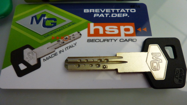

σε προηγουμενο διαμερισμα που ημουν ( νοικι ) ειχα παρει επιτουτου μια "ασφαλη" κλειδαρια με 4 κλειδια  (σχετικα μικρό κλειδι με μια μεταλλική  μπιλια κατω απο το κεφαλι μαρκας MG...
Μου ειπαν οτι ειναι Σουπερ ( πανε 3 χρονια... ) και 120ε απο οτι θυμαμαι.... τωρα μετακομιζω και σκεφτομαι να την βαλω αλλά την χαρακτηριζετε του κιλου..... μαλλον μου την εφεραν? γιατι 120 ευρω ....
Υποθέτω MG HSP έχεις.
Πριν 3 χρόνια ήταν σε καλύτερη μοίρα. Βέβαια ποτέ δεν ήταν τοπ. Ούτε και της πλάκας (ή του κιλού) όμως. Ένας ΟΚ κύλινδρος είναι με δυνατό σημείο το ότι τα κλειδιά βγαίνουν μόνο από Ιταλία.
Δεν θυμάμαι να έχουμε καταγεγραμμένο κρούσμα σε HSP, οπότε μάλλον θα τον κράταγα για την ώρα.

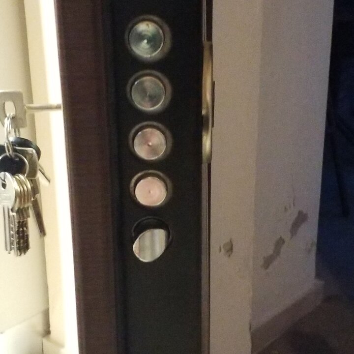

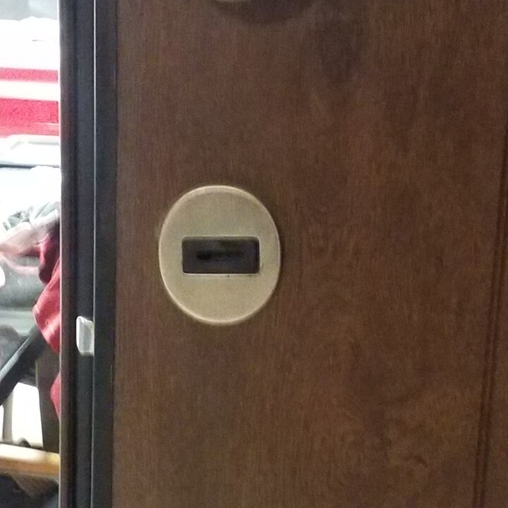

Αφού καταλήξουμε ότι δεν χρειάζομαι κάτι ακριβό για  τη μονοκατοικία πείτε μου ποιον κύλινδρο  να πάρω που να είναι αξιοπρεπές καθότι η καθαρίστρια που είχα 5 χρόνια ξαφνικά εξαφανίστηκε και έχει κλειδί από την τωρινή μου κλειδαριά , αυτή είναι η κλειδαριά μου
10 λεπτά πριν, Joshua21 είπε
Η κλειδαριά σου δεν παίρνει κύλινδρο...
Επειδή δεν ξέρω ,τι πρέπει να πάρω?
16 λεπτά πριν, slk200gr είπε
στην επομενη καθαριστρια δινεις το κοκκινο που ξεκλειδωνει 2 φορες. οι υπολοιποι εχετε μπλε που ξεκλειδωνει και τις 4 στροφες.
