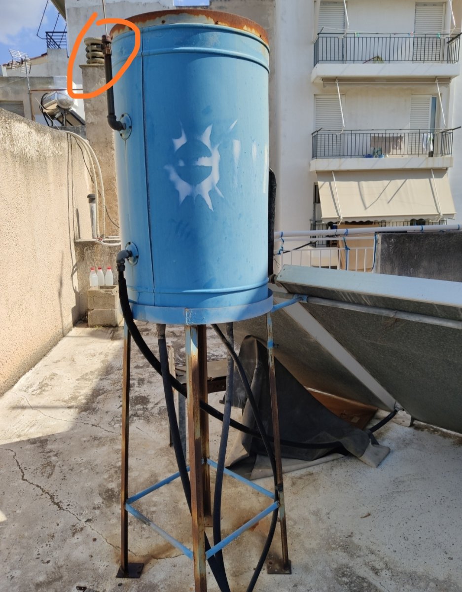

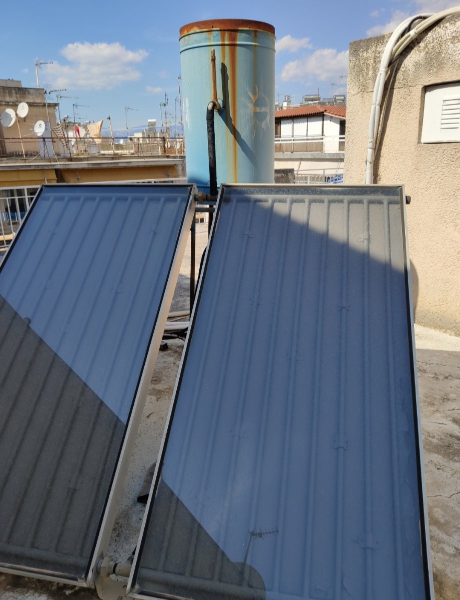

Καλησπέρα σας,
Παραθέτω εικόνες από τον ηλιακό στο πατρικό μου.
Κάθε 3 -4 μήνες γεμίζω με παραφλου υγρό που παίρνω από μαγαζί με υδραυλικά το δοχείο από εκεί που έχω σημαδέψει. Πριν 4 χρόνια είχε κάνει μια πλήρη συντήρηση ο πατέρας μου από ότι θυμάμαι και είχε αλλάξει αρκετά ανταλλακτικά μέρη. Γενικά όταν το γεμίζουμε με υγρά, έχουμε πάντα ζεστό νερό.
Υπάρχουν λύσεις για να γίνει αλλαγή σε αυτό το καζάνι; Είχε κάποιος παρόμοιο πρόσφατα και έκανε αλλαγή;
Προς το παρόν την δουλειά του την κάνει, αλλά αν το κόστος είναι σχετικά μικρό και αξίζει, θα την κάνουμε την αναβάθμιση.

Ο κανόνας είναι πως όσο σου δουλεύει το δουλεύεις όπως μέχρι πρότινος. Όταν σου χαλάσει, έχεις έτοιμα στην άκρη τα χρήματα για βάση + καζάνι, και έχεις κάνει την ψακτική σου για το πιο θα βάλεις- ποια βάση ταιριάζει στα πλαίσια κλπ ώστε να είσαι έτοιμος και να μη μείνεις χωρίς νερό ή και χωρίς να τα πληρώσεις παραπάνω λόγω βιασύνης.
2 ώρες πριν, SilentVoice είπε
ηλιακός είναι και όχι γλάστρα Κοίτα να βρείτε τη διαρροή
18 λεπτά πριν, hp8 είπε
Δεν φαίνεται να έχει κάπου απώλειες. Είχα κάτσει και 3 ωρο στην ταράτσα επειδή έψηνα πρόσφατα και δεν είδα στάλα.
27 λεπτά πριν, dimitris_st13 είπε
Για αυτό ρώτησα από τώρα, να προλάβω καταστάσεις. Θεωρώ πως δύσκολα θα βγάλει έτσι άλλη μια 3ετια.
8 ώρες πριν, SilentVoice είπε
Καλημέρα , ένας τρόπος για να βρεις τη διαρροή , είναι να τον γεμίσεις νωρίς το πρωί πριν ζεσταθεί από τον ήλιο , και να τον κοιτάξεις κατά τις 1-2 που θα έχει ανεβάσει θερμοκρασία. Θα κοιτάξεις προσεκτικά στις ενώσεις  μη τυχόν και δεις "ατμό" , προσέχεις που βάζεις τα χέρια μην πάθεις καποιο έγκαυμα ψάχνοντας τόν.
Φαντάζομαι όταν τον γεμίζεις με υγρά , ύστερα βάζεις καναβι στο σπείρωμα της ταπας.
Ένας λεκές που φαίνεται στο δεξί συλλέκτη ,τι είναι; γιατί από τη φωτογραφία δε διακρίνω καλά .
Επεξ/σία από troi.g
Επίσης όταν λες γεμίζω, πόσο βάζεις δηλαδή;
Στην βδομάδα πόσο θέλει συμπλήρωμα; στο μήνα; είναι σημαντική παράμετρος για την κουβέντα αυτή
