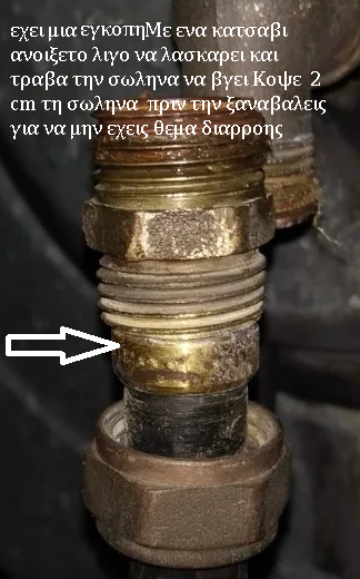

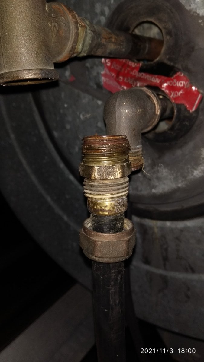

Χρειάζομαι την βοήθειά σας. Θέλω να αντικαταστήσω την μόνωση στους σωλήνες δικτύου και θέρμανσης του ηλιακού μου (είναι τριπλής ενεργείας). Έχω παραγγείλει armaflex με εξωτερική προστασία UV και προτιμώ να μην την σκίσω κατά μήκος για να την περάσω. Μάλλον θα πρέπει να αφαιρέσω τον ορειχάλκινο συνδετήρα από το τέλος κάθε σωλήνα.
Μπορεί κάποιος να μου πει πως γίνεται η αφαίρεση και η επανατοποθέτηση του συνδετήρα; Είδα σε βιντεάκι ότι η αρχική τοποθέτηση θέλει προετοιμασία του σωλήνα με κάποιο ειδικό εργαλείο που κάνει κωνικό το τελείωμα αλλά υποθέτω ότι αυτό δεν χρειάζεται να ξαναγίνει - εκτός και αν πρέπει να κοπεί πάλι ο σωλήνας.

1 ώρα πριν, stam69 είπε
αν και το βίντεο είναι για πολυστροματικη η διαδικασία είναι ιδια  Δες και τη φωτο

1 ώρα πριν, hp8 είπε
https://youtu.be/QFfwSfMLG54?t=33

Αν έχει μπόσικα ο σωλήνας, κόψε ναι, αν δεν έχει και είναι τσίμα τσίμα, απλά ξαναβάλε το δαχτυλίδι και σφίξε τον σύνδεσμο. Είναι πλαστικός σωλήνας και συνήθως στεγανοποιεί εύκολα (είναι εύπλαστος)

Στην πλαστική σωλήνα δεν χρειάζεται να την κάνεις κωνική μπροστά , όπου την κόψεις την ενώνεις απ'ευθείας. Απλά καλό είναι να πάρεις το ψαλίδι που την κόβει στα ίσια και με ασφάλεια. Εάν το παλέψεις με το κοπιδι (δε στο προτείνω για κανένα λόγο) να προσέχεις τα χέρια σου , θέλει αρκετή δύναμη για να κοπεί η σωλήνα.
Ευχαριστώ όλους σας  για τις ταχύτατες και εμπεριστατωμένες απαντήσεις! Με καλύψατε πλήρως. Να είστε όλοι καλά.
