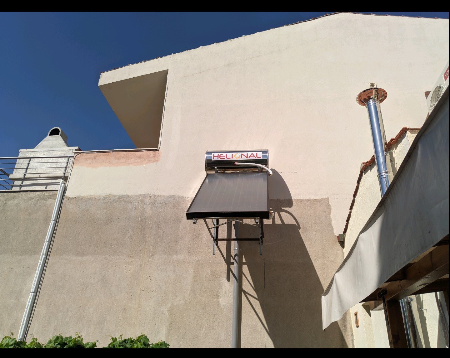

Και γω αυτό λέω από τη στιγμή που κακό δεν θα κάνει να τον σκεπάσω αλλά αντιθέτως μάλλον θα κάνει καλό μεγαλώνοντας την μακροζωία του δεν μπορώ να καταλάβω γιατί τους φαίνεται παράξενο. Ο περασμένος νορμάλ ήταν είχε κάποια κρύα αλλά οκ.

Δεν είναι σε σκεπή. Έχει μπει σε τοίχο με κλίση αυτή που πρέπει αλλά κοιτάει νοτιοδυτικά νομίζω. Υπήρχε θέμα και δεν γινόταν να τρυπηθεί η σκεπή. Οπότε η πρόσβαση είναι δύσκολη για σκεπάσμα λόγω ύψους.
Επίσης λόγω σημείου ο ήλιος τον βλέπει από τις 11:30 και μετά.

22 λεπτά πριν, cater είπε
Μαλιστα..  Το πιο σημαντικο για μενα ειναι να ηξερες εκ των προτερων τα μειονεκτηματα μιας τετοιας τοποθετησης και οχι να τα αναγνωρισεις/συναντησεις στην πορεια!
3 ώρες πριν, cater είπε
φιλος μας τρολαρεις ,πρεπει να ναι φοτοσοπ

12 λεπτά πριν, kostaskontis είπε
δεν γινεται αυτο που βλεπω. εχω δει κοτσανες αλλα αυτο με ξεπερναει.
μα καλα πως εγινε η εγκατασταση? με σκαλωσια?
γιατι δεν ακουμπαει κατω? προφανως εχει τοποθετηθει παρατυπα πανω απο διπλανο ακινητο και εχει στερεωθει πανω στο δικο σου.
σε περιπτωση δυνατου αερα ξερεις τι εχει να γινει? δεν θεωρω οτι θα αντεξει αυτο το πραγμα για χρονια ετσι οπως ειναι. σε περιπτωση βλαβης πως θα κανει τις οποιες ενεργειες ο τεχνικος? πως θα συμπληρωσει καποιος υγρο στο κλειστο κυκλωμα?
για εμενα ειναι περα για περα λαθος η τοποθετηση εαν δεν ειναι φωτοσοπ.
18 λεπτά πριν, kostaskontis είπε
13 λεπτά πριν, xsterg είπε
σε αυτο μονο εσυ και ο εγκαταστατης μπορειτε να απαντησετε. αν σου πει ο εγκαταστατης γερανο θα τον φερεις. μην τσιγκουνευτεις τα 50 η 100 € και βρεθεις με κανενα ατυχημα.
Με σκαλωσιά μπήκε ναι. Το ακίνητο που είναι στερεωμένο είναι του πεθερού μου. Το κάτω δεξιά είναι δικό μου. Και γω απορούσα και ήμουν αρνητικός για το μέρος τοποθέτησης. Με σκάλα ανεβαίνεις
3 ώρες πριν, PLACEBO_89 είπε

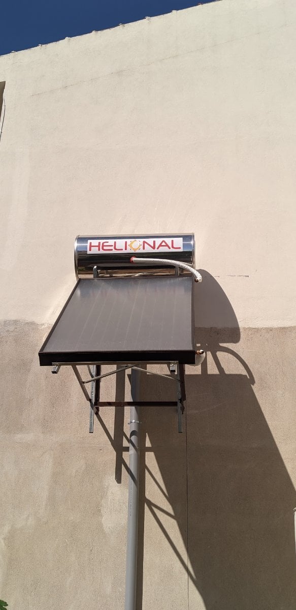

Ήξερα τα μειονεκτήματα αλλά δε γινόταν αλλού. Το θέμα είναι ότι μπήκε και δουλευει. Ότι προκύψει θα το δω στην πορεία .

και γιατι δεν τον εβαζες η κατω κατω να παταει τουλαχιστον στο τσιμεντο η πανω στην οροφη του πεθερου σου?
10 λεπτά πριν, xsterg είπε
Κάτω δε θα τον έβλεπε ήλιος. Στην οροφή είναι σπίτι του γιου του οπότε δεν έπαιζε τέτοιο σενάριο..
