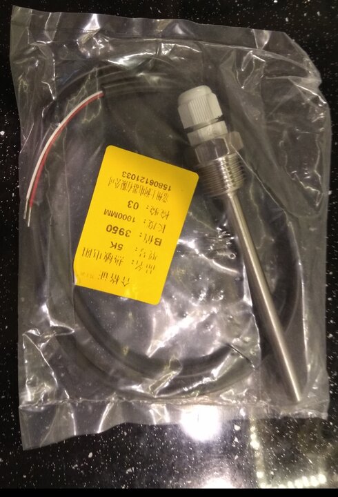

Ήρθε ο αισθητήρας θερμοκρασίας.
Τώρα μένει να το εγκαταστήσω αλλά θα αργήσω πολύ από ότι βλέπω, γιατί θέλει και καλώδιο να κατεβάσω.
...αστα, είναι και καλοκαίρι.

Δώσε λεπτομέρειες από που το πήρες.
Πώς τοποθετείται και πού δίνει την ένδειξη;
