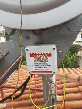

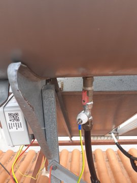

Στις 20/1/2024 στις 3:34 ΜΜ, villasg είπε
εχουμε αποψη για το STOPCOR SOLAR  μετα τη βλαβη στο καζανι μου το σκεφτομαι σοβαρα παρολο που εκανα συντηρηση και αλλαζα το εσωτερικο ανοδιο
image.png.9501a6f011c27b21c48bc99da5b541f1.pngimage.png.b69bb27bc2e6d0de3eea8ea532502715.png
Δεν έχει σχέση αυτό με το κλειστό κύκλωμα που σου τρύπησε. Απλά οι βαλβίδες κλειστού κυκλώματος που κυκλοφορούν στο εμπόριο (οι πιο φτηνές) είναι ρυθμιζόμενες.....ποιος υδραυλικός θα κάτσει να τις ρυθμίσει στα bar του κατασκευαστή;  Πάρε 5 βαλβίδες από τον κατασκευαστή και κάθε φορά που αλλάζεις αν έχεις δύο υποδοχές θα αφήνεις την παλιά πάνω, δηλαδή θα έχεις δύο βαλβίδες πάντα. Δοχείο διαστολής για το κλειστό κύκλωμα επίσης.
2 ώρες πριν, Klausx είπε
Δύο βαλβίδες στο κλειστό κύκλωμα;;;
Μήπως είναι υπερβολή αυτό;
Το δικό μου καζάνι έχει δύο τάπες στην κορυφή αλλά στην μια έχω βάλει μόνο το δοχείο διαστολής του κλειστού και από πάνω του βιδωμενη είναι η βαλβίδα ασφαλείας.
Δηλαδη θα έπρεπε να βάλω και δεύτερη τάπα που είναι ταπωμενη μια ακόμη βαλβίδα ασφαλείας;
Αν είναι έτσι να βάλω και δεύτερο δοχείο διαστολής στο κλειστό κύκλωμα.
Μήπως όλα αυτά είναι υπερβολικά;
Εκτός και εάν εννοείς μήπως βουλώσει η μία βαλβίδα οπότε μια δεύτερη θα ήταν πιο ασφαλές να υπάρχει.

Στις 12/3/2024 στις 12:57 ΜΜ, Klausx είπε
Το κλειστό κύκλωμα τρυπησε;;; μήπως τρυπησε το καζάνι και βγάζει τα νερά του απο το κλειστό; γιατί είναι σπάνιο να τρυπήσει το κλειστό κύκλωμα και αν τρυπήσει είναι συνήθως στους συλλέκτες ή τις σωληνώσεις του. Το δοχείο διαστολής είναι απαραίτητο και για το κλειστό κύκλωμα και για τα ζνχ
