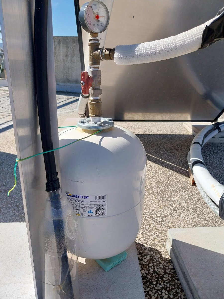

Καλημέρα,
Έχω βάλει δοχειό διαστολής στο ΖΝΧ όπως είναι στην foto.
Επειδή θέλω να μετράω εύκολα την πίεση στην βαλβίδα αέρα η οποία αυτή τη στιγμή είναι απο κάτω, θα ήθελα την γνώμη σας για το αν μπορώ να το γυρίσω ανάποδα ώστε η εισαγωγή του νερού να είναι απο κάτω και η βαλβίδα αέρα από πάνω.
Τα γράμματα στην ετικέτα είναι όπως βλέπτε άλλα έχω δεί σε διάφορες συνδέσεις ότι το βάζουν ανάποδα.
Το μόνο που με προβληματίζει είναι οτι ανάποδα μπορεί να εγκλοβίζει αέρα στην περιοχή του νερού και μήπως αυτό χαλάει πιο γρήγορα την μεμβράνη.
Την βαλβίδα του αέρα την ήθελα πάνω γιατί πέρυσι σε μερικούς μήνες αφότου το έβαλα, έχασε κάποια στιγμή όλο τον αέρα με αποτέλεσμα να χρειαστεί λύσημο όλο για να ξανά βάλω αέρα.
Θα εκτιμούσα την γνώμη σας αν γνωρίζετε.
42 λεπτά πριν, costachri είπε
23 χρόνια στην θέρμανση το έχω με την βαλβίδα επάνω και δεν το έχω αλλάξει ακόμα
Την βαλβίδα του αέρα την ήθελα πάνω γιατί πέρυσι σε μερικούς μήνες αφότου το έβαλα, έχασε κάποια στιγμή όλο τον αέρα με αποτέλεσμα να χρειαστεί λύσιμο όλο για να ξανά βάλω αέρα.
αυτή είναι η σωστή διαδικασία με πίεση δικτύου δεν μετράμε δεν γεμίζουμε Γιαυτό και ο διακόπτης με το ρακορ Πάρε  μια τέτοια βάση 2-3 € κάνει Έχει διάφορες διαμέτρους Σήκωσε το ποιο ψηλά να σου δίνει χέρι στην βαλβίδα
