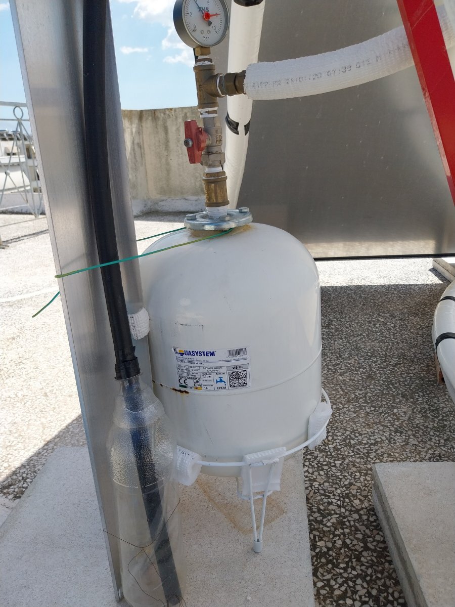

Πάρε  μια τέτοια βάση 2-3 € κάνει Έχει διάφορες διαμέτρους Σήκωσε το ποιο ψηλά να σου δίνει χέρι στην βαλβίδα
Σκεφτόμουν και κάτι τέτοιο αλλά έλεγα μήπως η αντιστροφή ήταν πιο ολοκληρωμένη λυση.
Done
Ευχαριστώ
