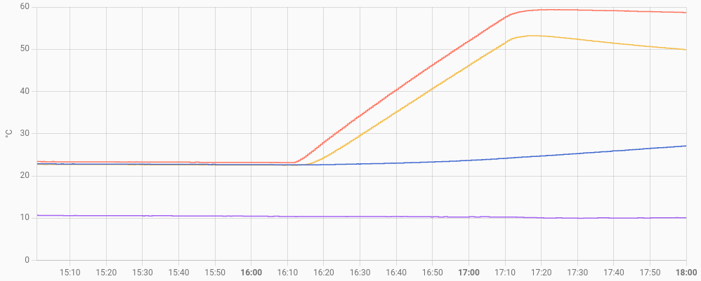

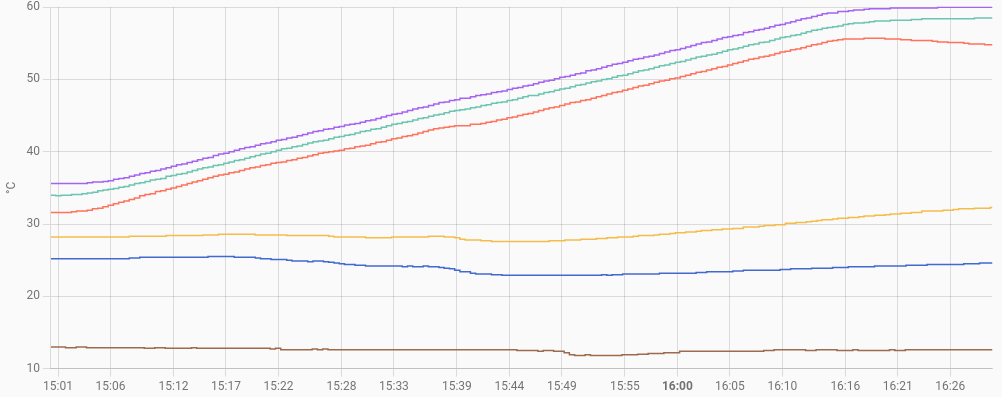

Και για τους άπιστους Θωμάδες, δίνω εικόνες για θέρμανση 2 ηλιακών χθες το απόγευμα. Η πρώτη είναι από Αθήνα με εξωτερική 12,5° για 1,5 ώρα αντίσταση (3,8kW) σε 200άρι boiler και η άλλη στο χωριό με εξωτερική 10° για 1 ώρα αντίσταση (4,2kW) σε 150άρι boiler.
Στον 200άρι έχω 5 αισθητήρια ανά 30° (30, 60, 90, 120, 150) και στον 150άρι μόνον 3 (30, 90, 150). Φαίνεται ξεκάθαρα η διαστρωμάτωση της θερμοκρασίας του νερού.
Η θέρμανση του νερού εντός του boiler γίνεται με εντελώς διαφορετικό τρόπο με χρήση αντίστασης έναντι των υγρών του κλειστού κυκλώματος από τον ήλιο.

Όπως το γράφεις. Έχεις την εντύπωση, αλλά δεν είναι η πραγματικότητα. Δεν μπορεί να ξεπεράσεις τους νόμους της φυσικής.
Δε νομίζω να έχεις καταλάβει τι δείχνουν οι μετρήσεις στις εικόνες. Και στις 2 η μεσαία γραμμή είναι η θερμοκρασία του νερού στο σημείο που είναι η αντίσταση. Σε κανένα από αυτά δεν έφθασε καν τους 60 βαθμούς μετά από 1+ ώρα, πολλώ δε μάλλον σε 45 λεπτά ή τους 75 βαθμούς που αναφέρεις.
Επιπλέον δες την κάτω γραμμή όπου το νερό κυριολεκτικά δεν θερμάνθηκε σχεδόν καθόλου.
