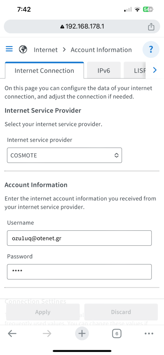

γ.διαλεξες cosmote profile?

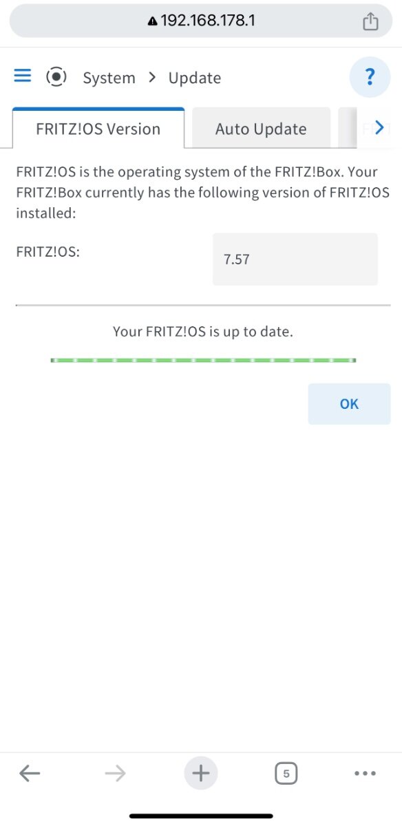

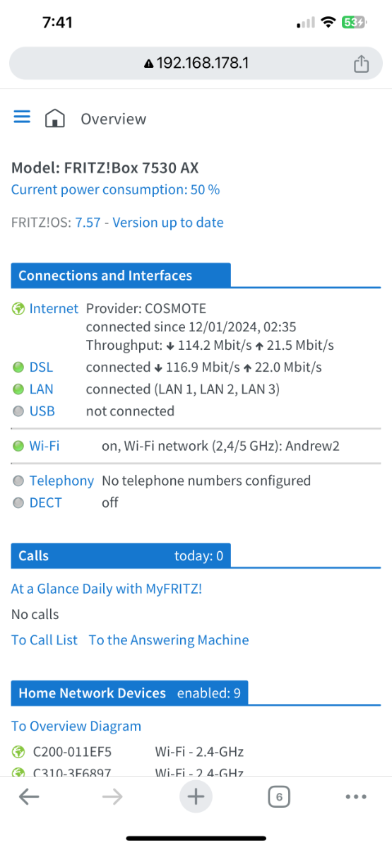

Ναι έπαιζε κανονικά με speedport plus πριν κι έχω βάλει την τελευταία έκδοση . Έχει παρει αυτόματα το προφίλ κοσμοτε

Ναι το έχω δηλώσει έκαναν κάτι ενέργειες αλλά δεν έφτιαξε . Τώρα είναι δηλωμένο σαν βλάβη και ίσως λέει χρειαστεί να έρθει τεχνικός σπιτι να δει την δυσλειτουργία με το τηλέφωνο .

Και είναι αγορασμένο από Μsystems δηλαδή Ελλάδα . Δεν έχει κάποιο firmware γερμανικό πάνω . Είναι international έκδοση . Και πήγα να περάσω και recovery firmware αλλά δεν με αφηνε . Έλεγε ότι αν το κάνω δεν θα παίξει με τον πάροχο μου και το έκανε μόνο του abort
εφοσον ειναι International και εχει Profile cosmote και παιζει μια χαρα οτι δηλαδη δεν εχει γινει brick τοτε δεν εχει νοημα να κανεις recovery
