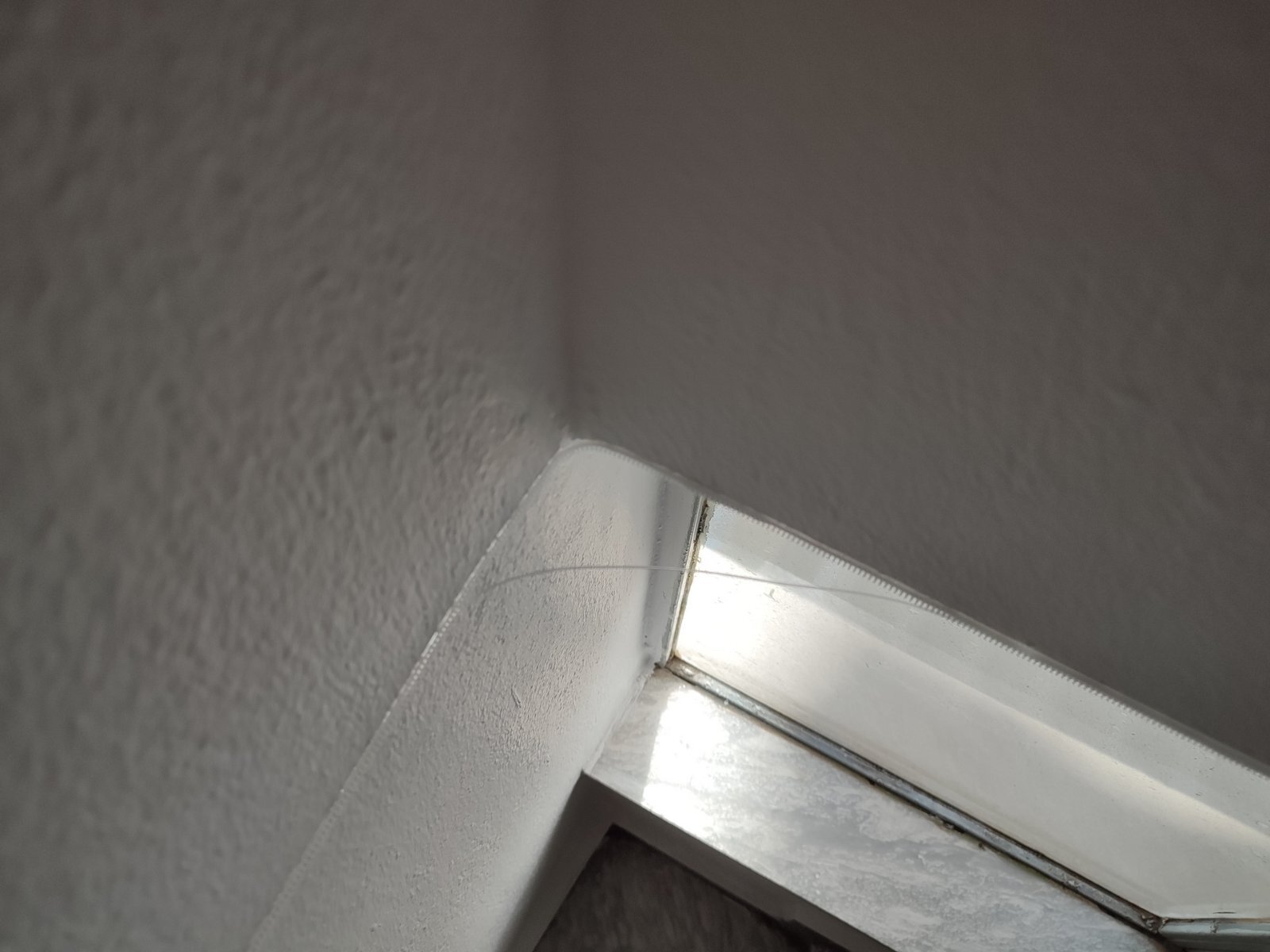

Στις 30/1/2024 στις 10:40 ΠΜ, babis9007 είπε
Γεια στο φορουμ, εμένα μου πέρασαν την οπτική ίνα στο χώρο μου όμως ο μάστορας δεν μου έκανε καλή δουλειά. Η οπτική ίνα που πηγαίνει στο μπριζάκι είναι κολλημένη στραβά και δεν μπορώ να την καλύψω με κάτι. Σκέφτομαι μήπως την ξεκολλήσω σιγά σιγά με κάποιο πιστολάκι για τα μαλλιά για να ζεσταθεί η σιλικόνη και να βγει εύκολα. Το έχει επιχειρήσει μήπως κανείς αυτό και μπορεί να βοηθήσει?

Αυτό δεν είναι τίποτα. Στη οικοδομή μου έχουν βάλει μόνο ένα κουτί στην είσοδο στο ισόγειο.
Από εκεί τράβηξαν 2 γραμμές με την λεπτή "αόρατη" σε 2 διαμερίσματα στον πρώτο (γύρω γύρω) στις σκάλες. Μάλιστα τη 2η την έκαναν τόσο χάλια με  ζιγκ-ζαγκ και 50 πόντους από το πάτωμα όπου ήταν θέμα χρόνο να την τραβήξει κάποιος κατά λάθος κουβαλώντας κάτι.
Ευτυχώς όταν τους έστειλα email με φωτογραφίες έστειλαν πάλι τεχνικό να την ξηλώσει και να την περάσει πιο ψηλά σχεδόν στο ταβάνι.
Εμένα που είμαι στον 2ο δεν φτάνει η αόρατη γιατί έχει max 30 μέτρα και θέλουν να μου τραβήξουν με πιο χοντρή οπτική 50+ μέτρα πάλι γύρω γύρω στις σκάλες και με καρφάκια.
2 μήνες τώρα που έχω κάνει αίτηση και μιλάω με το support της Nova (αυτή έχει το έργο στην περιοχή μου) ώστε να βρεθεί μια λύση και να ξανά φτιάξουν την εγκατάσταση με κουτί σε κάθε όροφο. Αν και δεν το βλέπω. Απλά με αποφεύγουν με δικαιολογίες.
Το κακό είναι ότι και στην Cosmote να πάω πάλι τα ίδια προβλήματα θα έχω αφού η εγκατάσταση στο κτίριο έχει γίνει από την Nova

Έτσι ακριβώς είναι. Σε γενικές γραμμές η ποιότητα εγκατάστασης της NOVA υπολείπεται του ΟΤΕ (για τη Vodafone δεν έχω εικόνα). Τουλάχιστον, κατά την ταπεινή μου άποψη θα πράξεις σοφά να διαλέξεις για πάροχο τον ιδιοκτήτη της γραμμής: μειώνονται έτσι αισθητά τα όποια θέματα και ο χρόνος επίλυσής τους.

Η ποιότητα εξαρτάται από τον τεχνικό και όχι τόσο αν είναι στη μέση ο ΟΤΕ ή η Nova. Έχουμε δει κακοτεχνίες από όλες τις εταιρίες δυστυχώς…
Θεωρώ πως είναι καθαρά θέμα τεχνικού στον οποίον θα πέσει κανείς. Αν είναι καλός, θα κάνει καλή δουλειά!

Είναι ΚΑΙ θέμα τεχνικού. Αν η επιβλέπουσα εταιρεία δεν έχει καθορισμένες γραμμές, συστήματα, τρόπους εργασίας κλπ κλπ αφήνοντας λάσκα τα λουριά στoυς εργολάβους, τότε... Κλασικό παράδειγμα πριν λίγες μέρες σε μια τριώροφη πολυκατοικία πήγε ο μηχανικός που συνεργάζεται με τη NOVA να κάνει αυτοψία. Αντί να χτυπήσει κουδούνι, να συνεργαστεί και να μιλήσει με τον διαχειριστή ή όποιον άλλον υπεύθυνο για το πώς θα γίνουν οι οδεύσεις, οι τρύπες κλπ έριξε μια 2λεπτη ματιά απ' έξω, σημείωσε κάτι στα χαρτιά του και εξαφανίστηκε. Μόλις ήρθαν τα συνεργεία, μόνο προβλήματα δημιουργούσαν. Οι διαμαρτυρίες των ανθρώπων στη NOVA έπεσαν φυσικά στο απόλυτο κενό.
Αντίθετα, σε μια άλλη πολυκατοικία στη Λαμπρινή (Γαλάτσι - Αθήνα) σε όχι κακοτεχνία, αλλά κάποιο λάθος του συνεργείου του ΟΤΕ (δεν θυμάμαι πια λεπτομέρειες), μίλησαν με τους από πάνω τους και το θέμα αποκαταστάθηκε.
