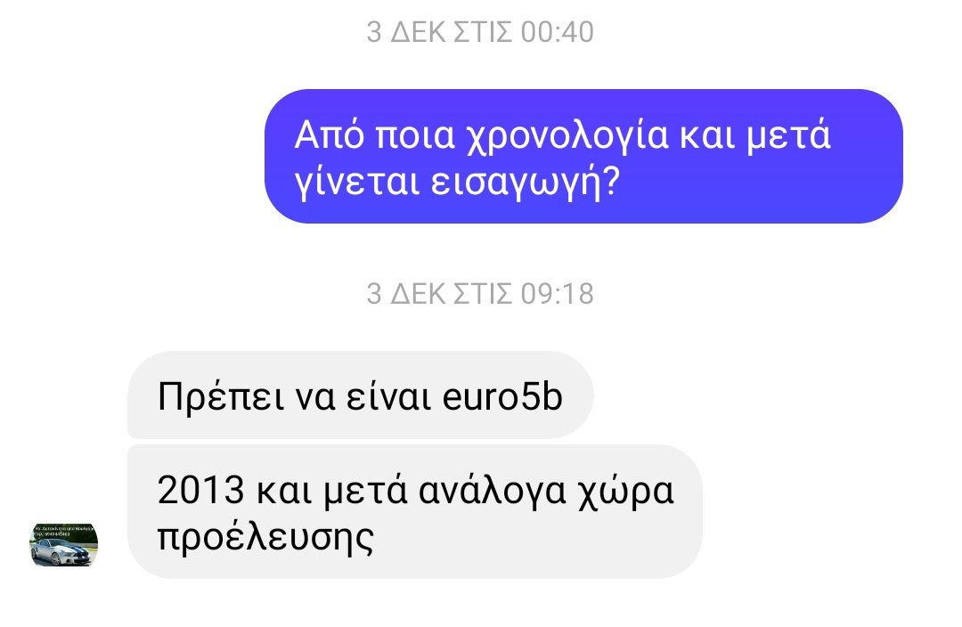

Έτσι ακριβώς όπως τα είπες φίλε τα έχω τσεκαρει όλα. Είχα ρωτήσει έναν τύπο αυτός φέρνει από Βουλγαρία και συγκεκριμένα από Βουλγαρία μου είπε ότι εισαγωγές πλέον γίνονται μόνο μοντέλα του 2015 και μετά γενικά οποιαδήποτε μάρκα και να είναι Eurob.Γνωριζει κανείς εάν ισχύει κάτι τέτοιο για Γερμανία?

Στις 28/12/2021 στις 11:38 ΜΜ, dionisisdenis1 είπε
Όχι δεν ισχύει, τουλάχιστον όχι έτσι όπως το έχεις γράψει. Από πέρσι στα επιβατικά εισαγωγής, πέραν του τέλους ταξινόμησης που ήδη ίσχυε και συνεχίζει να ισχύει κανονικά, επιβάλλεται έξτρα περιβαλλοντικό τέλος 3.000€ στα euro 4 , και 1.000€ στα euro 5a.
Τα παραπάνω ισχύουν ανεξαρτήτως της ηλικίας, της μάρκας, και της χώρας της ΕΕ από την οποία προέρχονται.
15 ώρες πριν, Joshua21 είπε
Τελικά μου είχε πει από του 2013 και μετά.
3 ώρες πριν, dionisisdenis1 είπε
Ε δεν ισχύει αυτό, όπως σου εξήγησα και παραπάνω το εάν θα πληρώσει περιβαλλοντικό τέλος εξαρτάται μόνο από την αντιρρυπαντική τεχνολογία που είναι πιστοποιημένο. Έχω δει αυτοκίνητα ακόμα και του 2015 με πιστοποίηση euro 5a που έπρεπε να πληρώσουν το παραπάνω τέλος.
