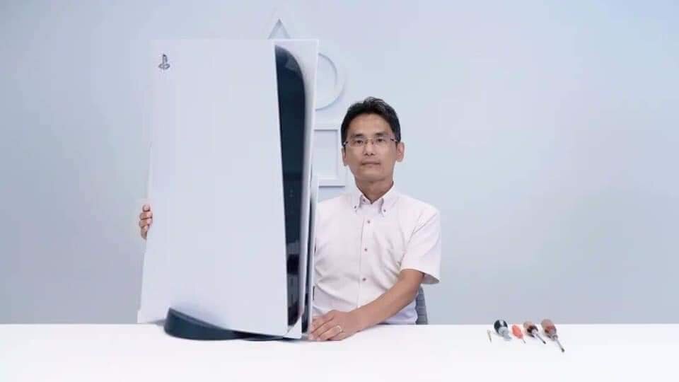

Λυσαξαμε να το ανοιξουν και τωρα εχουμε μεγαλυτερο προβληματισμο.τουλαχιστον να φωναζαν εναν απο εμας εκει.
Να του λεγαμε : wait pls malaka I wanna see the heatsink.. how is made? It has nickelium or it's just bronze? Show us malaka,fow we know cause we are smart damn..u are on trouble monkey!

Ειπώθηκαν αρκετοί προβληματισμοί ανθρώπων που ξέρουν κάτι παραπάνω εδώ μέσα και έχουν hands on experienceμε την τεχνολογία αυτή. Δεν βλέπω το λόγο να τους συγκρίνουμε με τους Γιαπωνέζους της Sony. Οι Γιαπωνέζοι της Sony έχουν deadlines, στόχους κερδών για το εξάμηνο κτλ , προφανώς και μπορεί να χρειαστεί να πάρουν ρίσκα και να γίνει χοντράδα. Αν κάποιοι δεν έχετε άποψη περί LM, it's ok. Ούτε εγώ έχω, κάνω μοκο και διαβάζω.
On subject, αρκετά thicc μας βγήκε :D Να δούμε που θα το χωρέσουμε χωρίς να φάμε χριστοπαναγια. Το teardown, πολύ κυριλέ το κάναν αν και προσωπικά δεν εντυπωσιάστηκα από αρχιτεκτονική - κιλά χαλκός για να γίνει δουλειά. Τεσπά μάλλον θα είναι ήσυχο αυτό οπότε win!

Κλαιω......🤣🤣🤣....παντως +1 για την παρουσίαση....και για την κονσολα!
