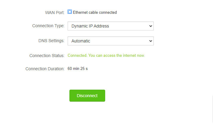

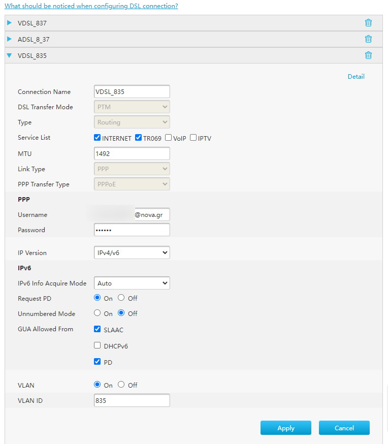

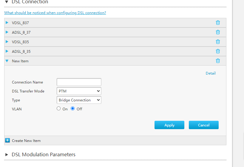

έχω και εγώ τον εξοπλισμό απο wind (προ Nova) με V1.1.0_WND1T16. Παλεύω να σετάρω σε bridge mode και έχω διαβάσει τόσους οδηγούς που είτε δεν καταλαβαίνω κάτι, είτε έχει αλλάξει κάτι. Στο WAN->DSL->VDSL_835 κλείνοντας το Vlan με την μια κοκκινίζει το λαμπάκι. Φτιάχνω μετά νεο Bridge Connection με PTM και Vlan 835 + Port Binding στην θύρα που θέλω και δεν έχω ποτέ internet. Εδώ να πω οτι το ρουτερ απο πίσω είναι ένα tenda σε Dynamic IP Address (όχι σε PPOE γιατί δεν έχω κωδικούς). Κάνω κάτι λάθος, υπάρχει κάποιος οδηγός που χάνω?|

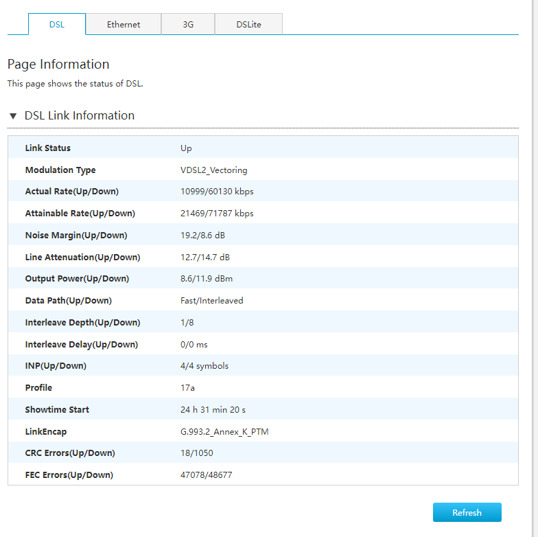

παιδια καλησπερα εχω το ρουτερ του τιτλου δεν σκαμπαζω πολλα πραγματα απο δικτυα ειχα 50αρα γραμη και την εκανα 100αρα το μεγιστο που κατεβαζει ειναι 6,5 Μb/sec το κτιριο ειναι καινουριο αρα τα καλωδια δυσκολο να εχουν θεμα μηπως ειναι θεμα ρυθμισεων του ρουτερ ? μπορω να κανω κατι να βελτιωσω την ταχυτητα ? ευχαριστω εκ των προτερων 18.png.86a858b59fb1acb0da9a93ae25d3a63c.png

1 hour ago, Sp1.r0s said:
Καλησπέρα σε όλους,
Ευχαριστώ
Στο WAN->DSL->VDSL_835 δε σου έχει το username ("@tellas.gr");
password είναι το τηλέφωνο σου χωρίς τον κωδικό χώρας (απο δοκιμή που έχω κάνει βέβαια, μπορείς να βάλεις ό,τι θέλεις)
Για δοκίμασε τώρα με PPPOE.
Επίσης κάτι άλλο που έκανα εγώ για να δουλέψει το bridge, ήταν να κλείσω το switch του ipv6 από το παρακάτω μενού
Management & Diagnosis --> IPv6 Switch --> Off (και μετά restart του modem)

1 ώρα πριν, thodoris1985 είπε
Το αναφέρει ναι.
Οπότε αυτό που πρέπει να κάνω είναι ένα νεο Bridge Connection με PTM και Vlan 835 + Port Binding στην θύρα που θέλω και να κλείσω το Vlan στο παλιο?
Έπειτα PPoE στο νεο ρουτερ με τα credentials και θεωρητικά θα είμαι εντάξει?
Δεν παίζει ρόλο που το λαμπάκι θα είναι κόκκινο στο zte?

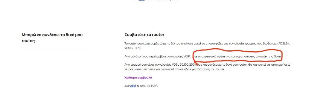

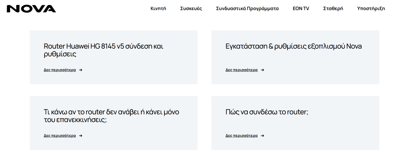

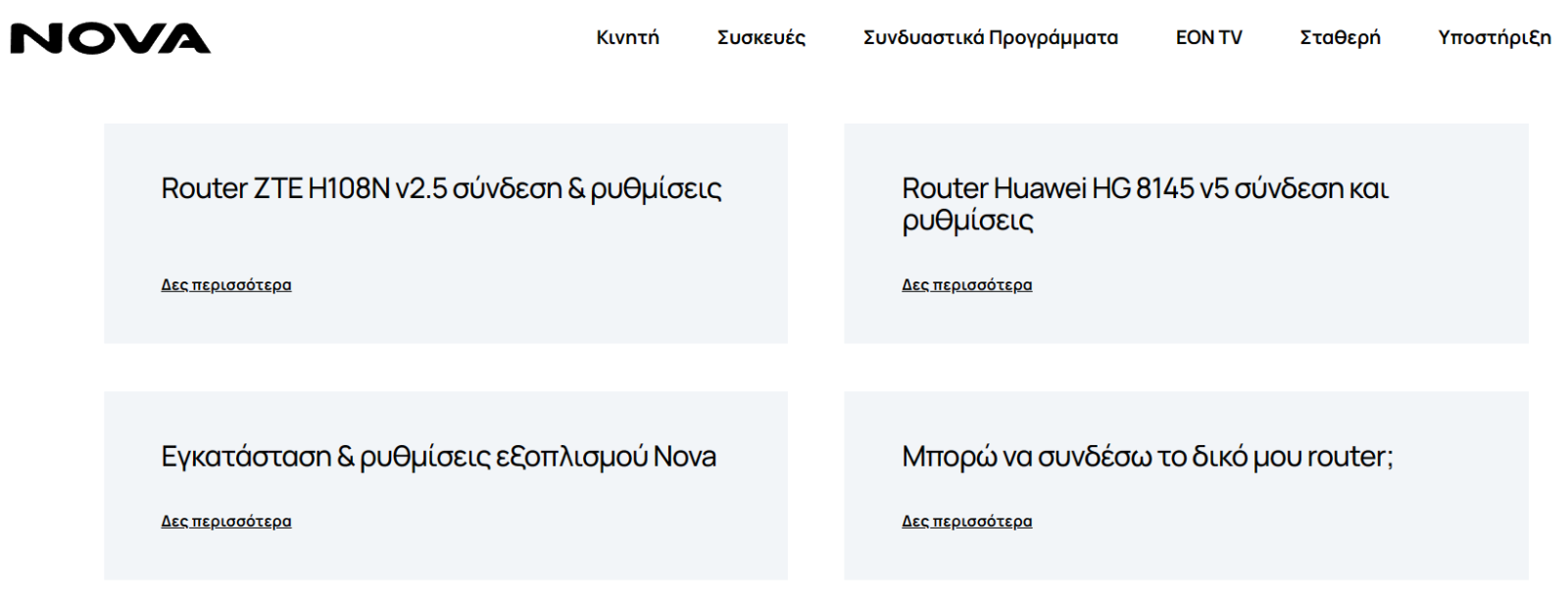

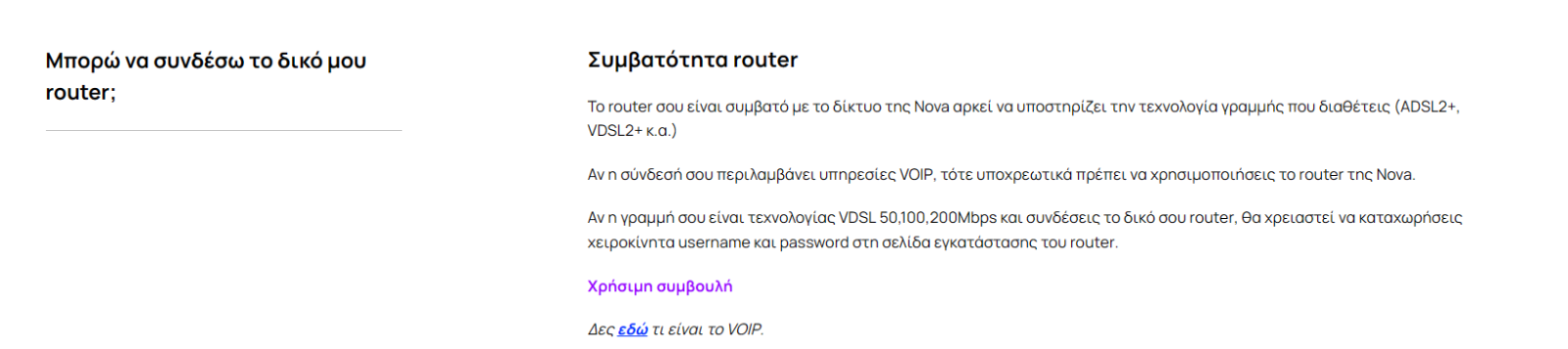

Τελικά όντως έχει αφαιρεθεί η πρόταση για χρήση μόνο δικού της εξοπλισμού για VOIP. Άρα θα έχουμε εξελίξεις σύντομα. Επισυνάπτω εικόνες από το web.archive.com πως ήταν και πως είναι τώρα η ιστοσελίδα της NOVA. Στις πρώτες εικόνες βλέπουμε ότι έλεγε "Μπορώ να συνδέσω το δικό μου router" και έγινε "Πως να συνδέσω το router". Παρακάτω βλέπουμε ότι έχει απαλειφθεί η υποχρεωτικότητα για το VOIP.

12 λεπτά πριν, nlgv2000 είπε

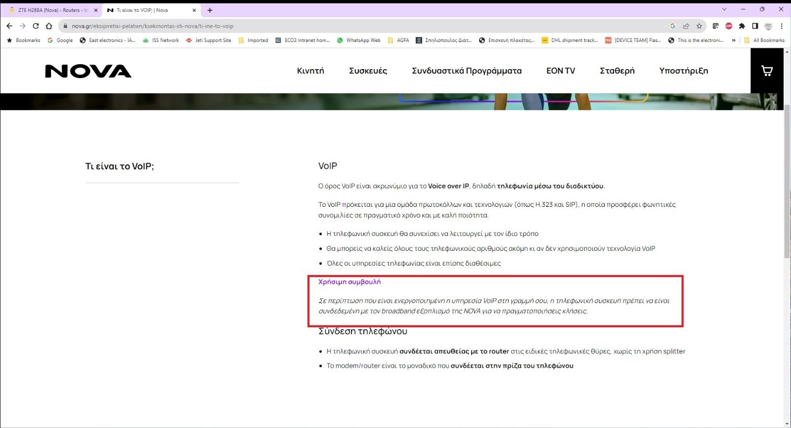

Μάλλον κάνεις λάθος. IMG_20231101_220752.jpg.6a451b3f163a02454469df89456bebb0.jpg
57 minutes ago, Sp1.r0s said:
Το αναφέρει ναι.
Ναι, αύτη είναι η διαδικασία.
Με κόκκινο λαμπάκι δουλεύει και σε εμένα το bridge
10 ώρες πριν, awtms είπε
Καλημέρα φίλε μου δεν κάνω λάθος. Αυτό που επισημαίνεις ήταν το παλιό screenshot. Πάνε στην σελίδα της NOVA έχει αφαιρεθεί αυτό πλέον.
2 ώρες πριν, nlgv2000 είπε
Sorry! Δεν κατάλαβα οτι είναι το παλιό.

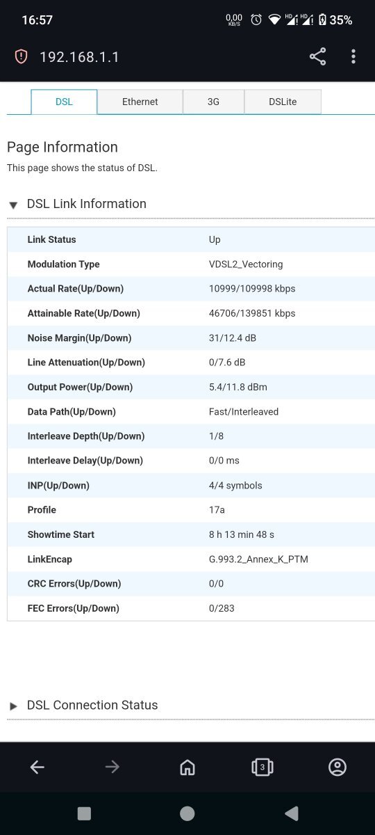

Βρήκα αυτό σήμερα.Απελπίστηκα πάλι...
22 ώρες πριν, kostas19751975 είπε
Καλησπέρα φίλε μου το modem σου έχει συγχρονίσει στα 60Mbps άρα καλά κατεβάζεις με 6.5 Mb/sec.
Έτσι το γράφει όταν έχει συγχρονίσει στα 100.

19 ώρες πριν, thodoris1985 είπε
Σε ευχαριστώ πολύ όντως έτσι ήθελε.

Στις 2/11/2023 στις 4:55 ΜΜ, MacGyverLarisa είπε
απο τις αλλες ενδειξεις μπορουμε να βγαλουμε αλλα συμπερασματα για την ποιοτητα της γραμμης και γενικα να δουμε γιατι αντι 100 εχω 60 ? δεν ξερω που να ψαχτω.. ευχαριστω για την απαντηση
