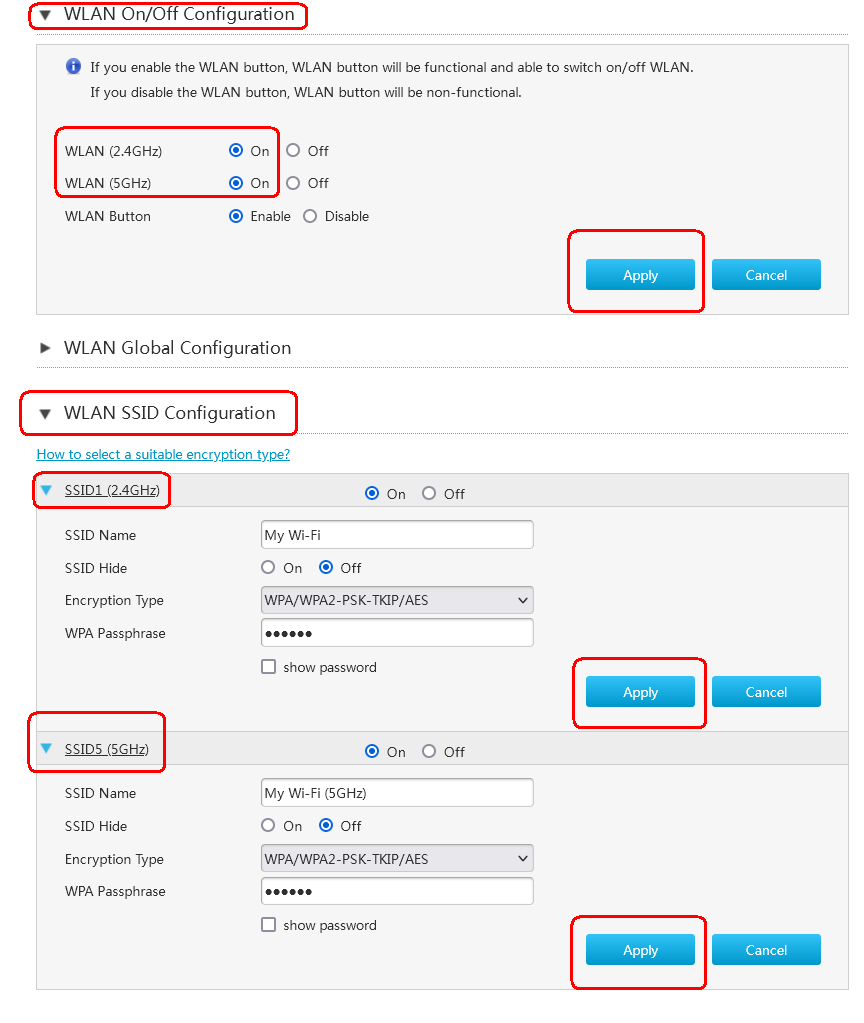

ερωτηση..
Πως αλλαζω ρε παιδια το ονομα και κωδικο στο  SSID 5GHZ ενω το εχω ενεργοποιημενο στο ΟΝ? Δεν με αφηνει να τα πειραξω. Τα εχει αχνα γκρι γραμμενα...
Mου αφήνει μονο στο 2,4 να αλλαξω κωδικο και ονομα.. Και  τα εχει σαν ενωμενα με ενα ονομα και εναν κωδικο k τα 2..
Πως τα διαχωριζω? Αλλο ονομα το 2,4 και αλλο το 5ghz..??
4 hours ago, ALXIOA said:
ερωτηση..
Στο ZTE-288A ολα αυτα ? Γιατι δεν βλεπω δυνατοτητα να ενωσεις τα δυο καναλια , οπως υπαρχει για παραδειγμα σε καποια fritz.
19 ώρες πριν, ALXIOA είπε
ερωτηση..
Κάνε login με το user ή με το "admin" account και μετά πήγαινε Local Network > WLAN > WLAN On/Off Configuration menu και εδώ κανόνισε να έχεις και τους 2x τύπους WLAN (2,4GHz & 5GHz) ενεργοποιημένους και μετά πήγαινε στο menu WLAN SSID Configuration και χρησιμοποιήσε όποιο όνομα και κωδικό θέλεις για τα δύο WLAN SSID. Φυσικά μην ξεχάσεις να πατάς το apply για να σώνεις τις ρυθμίσεις σου. Δές την παρακάτω φωτογραφία ως παράδειγμα για να καταλάβεις καλύτερα...
3 ώρες πριν, LefPat είπε
Αυτα που λες ειναι πολυ σωστα .. και αυτα κανω και εγω.. αλλα το ονομα στο SSID 5ghz .. δεν μπορω να το πειραξω.. Δεν με αφηνει...Δες εικονα.. https://postimg.cc/hXFB4bkH
Μου εμφανιζει το ιδιο ονομα και τον ιδιο κωδικο που εχω στο 2.4 και στο 5.. και δεν μου δινει επιλογη να τα πειραξω..
@ALXIOA ποια έκδοση fw έχεις;
Με τους administrator κωδικους δοκίμασες;
Επίσης παρατηρώ στο δικό σου screenshot ότι δεν έχει στο μενου το "WLAN Button" (στο μενου του WLAN On/Off Configuration)
