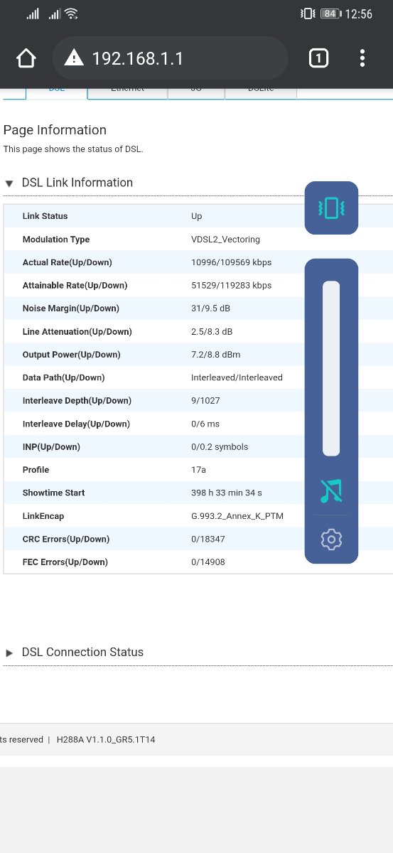

Καλησπέρα σας,
Σήμερα αναβαθμίστηκα σε Nova 100 με VoIP (Με router H288A) από ADSL 24/1 και παρακάτω τα στατιστικά μου για τυχόν σχολιασμό.
Ηθελα την συμβουλή σας στο πως να συνδέσω πολυμηχάνημα με φαξ γιατί η συνδεσμολογία στο σπίτι είναι από ISDN και στην κύρια παροχή τηλεφώνου υπάρχουν 2 πριζάκια που σημαίνει ότι αν δεν συνδεθεί το 1 πριζάκι με το άλλο δεν κλείνει κύκλωμα και δεν μπορώ να συνδέσω τηλεφωνικές συσκευές στο υπόλοιπο σπίτι.
Δυστυχώς δεν γνωρίζω ώστε να απαντήσω το παραπάνω ερώτημα, αλλά θέλω με τη σειρά μου να ρωτήσω με ποιο τρόπο προκύπτουν τα παραπάνω στατιστικά και πως μπορώ να μετρήσω τη δικη μου γραμμη;
