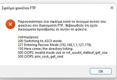

Έβαλα έναν εξωτερικό δίσκο στην USB υποδοχή του router και έκανα map το δίσκο στα Windows 11.
Το δίσκο το βλέπει κανονικά μέσω του explorer των windows. Eισέρχομαι στο αρχικό επίπεδο και  βλέπω τους 2 κύριους φακέλους του δίσκου. Προσπαθώ μέσω του explorer να έχω πρόσβαση στον έναν φάκελο και παίρνω το  μήνυμα της εικόνας :
Στον άλλο φάκελο όμως όμως μπαίνει κανονικά, χωρίς μήνυμα λάθους, απλά όποιο αρχείο και να κάνω κλικ μου ανοίγει το browser και όχι το πρόγραμμα με το οποίο ανοίγει το αρχείο (π.χ ανοίγει το browser αντί του VLC).
Πως διορθώνονται τα παραπάνω προβλήματα;
