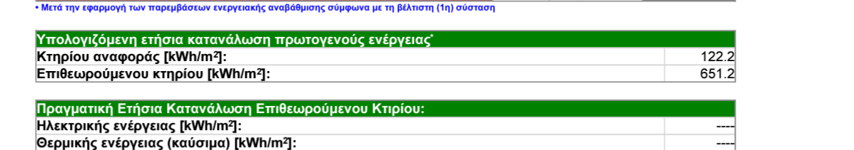

Τα νούμερα απο την ΠΕΑ εχω,βοηθάνε κάποια απο αυτά;

Για το αν θα σε καλύψει όμως, πώς μπορεί να το πει κάποιος αν δεν γίνει μελέτη; 3 πράγματα χρειάζονται:
1. Πόσα kw είναι και σε τι εξ. θερμοκρασία υπολογίζονται, οι απώλειες (πχ 6kw στους 0oC).
2. Σε τι θερμοκρασία λειτουργίας έχουν επιλεγεί τα θερμαντικά σώματα.
3. Με τα ανωτέρω, πάμε στις καμπύλες/πίνακες λειτουργίας της αντλίας και βλέπουμε στην θερμοκρασία νερών που έχουμε διαστασιολογήσει τα σώματα και σε εξωτερικές συνθήκες της μελέτης, αν η ισχύς της αντλίας είναι μεγαλύτερη από τις απώλειες.
Το να είναι οι απώλειες πχ 6kw και η αντλία να αποδίδει 8 ονομαστική (στους +7) δεν μας λέει κάτι.
Τα νούμερα που παρέθεσες δεν είναι απώλειες, αλλά καταναλώσεις.
11 ώρες πριν, dimitris_sal είπε
οχι πουθενα δεν βοηθανε καθώς ολα τα ΠΕΑ είναι τερμα ''μουφα''

Δεν θα έλεγα ότι είναι τέρμα μούφα, αλλά σίγουρα εξυπηρετούν διαφορετικό σκοπό.
46 λεπτά πριν, mechpanos είπε
ενεργειακος επιθεωρητης ειμαι.. κανεις δν παει συμφωνα με τον οδηγο.. 8/10 ειναι τερμα μουφα και αφορουν τα προγραμματα.. εαν εναι να κανεις πεα για όχι προγραμμα τοτε αλλαζουν πολυ .. θα δεις το ιδιο σπιτι κατηγορια Η και το ιδιο κατηγορια Γ .. εαν εξαρτατε εαν θα μπει σε προγραμμα η οχι
