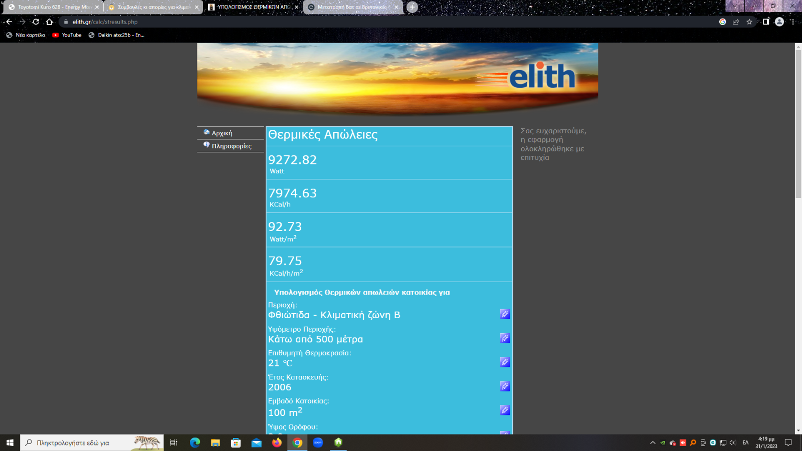

6852,66KW απώλειες σύμφωνα με το εργαλείο για Αττική (και Βοιωτία να βάλω μιας και είμαι ψιλοκοντά στα σύνορα των 2 νομών και εκτός λεκανοπεδίου, το ίδιο βγάζει) . 22C ζήτηση. Δεν ξέρω τι εξωτερική υπολογίζει το εργαλείο. Υπόψη ότι μιας και μετράω θερμοκρασίες μέσα - έξω και στροφές, η ισχύς του κλιματιστικού ισορρόπησε κάπου στα 4.2KW για να βλέπει τους 22.5 στην είσοδο.

21 λεπτά πριν, liakjim είπε
Με τις χαμηλες θερμοκρασιες και το μικροκλιμα της περιοχης σου, ισως το 22 που ζητας να ειναι too much ακομη και για ενα δυνατο 24αρι..Κι εχεις και πανω οροφο που φευγει καποια ζεστη δε ξερω αν ολα αυτα παιζουν ρολο εγω νομιζω αν ριξεις επιθυμητη στο 21 θα δεις πιο αραια defrost.Kανε ενα πειραμα!! Πόσο να αλλαξει η θερμικη ανεση;

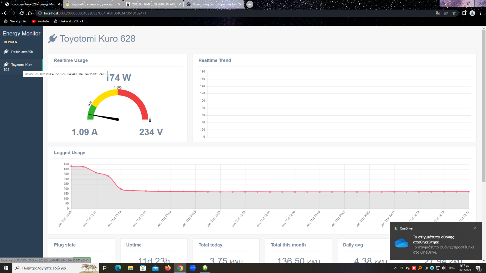

καταναλωσεις μηνα 136 toyotomi, 120 daikin , toshiba 249
με ζητηση 21-22

16 λεπτά πριν, dimostr είπε
με ζητηση 21-22
Καλά είμαι τότε με 376KWh.
1 λεπτό πριν, liakjim είπε
Τζάμπα λέμε
το Daikin πριν την επαναπληρωση και το κενό είχε μέσο όρο ημέρας 4,09 με τα on off τώρα έπεσε στο 3,88 που δεν κάνει on off
το Toyotomi παρόλο που δουλευει ευθεία γραμμή τις περισσότερες ώρες λόγο του οτι έχει συνδικαλιστικές καταβολες και στο 8αωρο σβήνει και μέχρι να ξαναπάρει μπροστά από αυτό το on off που ξεκινάει μετά με τέρμα γκάζι ανεβάζει το μέσο όρο και έχει μεγαλύτερη κατανάλωση

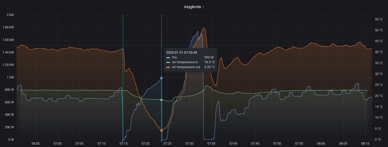

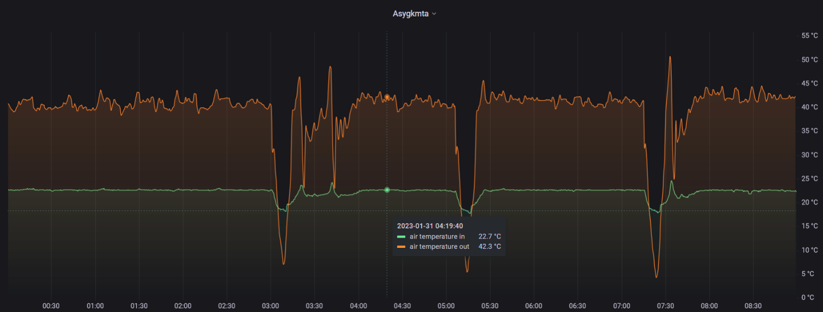

Μεγάλη πληγή το defrost.
Από ότι βλέπω, χάνω 15' κάθε φορά σε παραγωγή ζεστού αέρα. Με πράσινο η είσοδος του αέρα ψηλά στα φίλτρα και με πορτοκαλί η έξοδος από τις περσίδες:
και σε μεγέθυνση ένα από αυτά (και με μπλε τα watts) όπου φαίνεται πόσο πολύ αργεί να επανέλθει από την ταλάντωση ενώ φαίνεται και ο κρύος αέρας (4.2C) που βγαίνει από τις περσίδες στην αλλαγή λειτουργίας (ο ανεμιστήρας στρέφει εξαιρετικά αργά με 150RPM από ότι είδα).
Πολύ ενδιαφέροντα διαγράμματα, με τι αισθητήρα μετράς τις θερμοκρασίες; DS18b20 ή κάποιο NTC?
