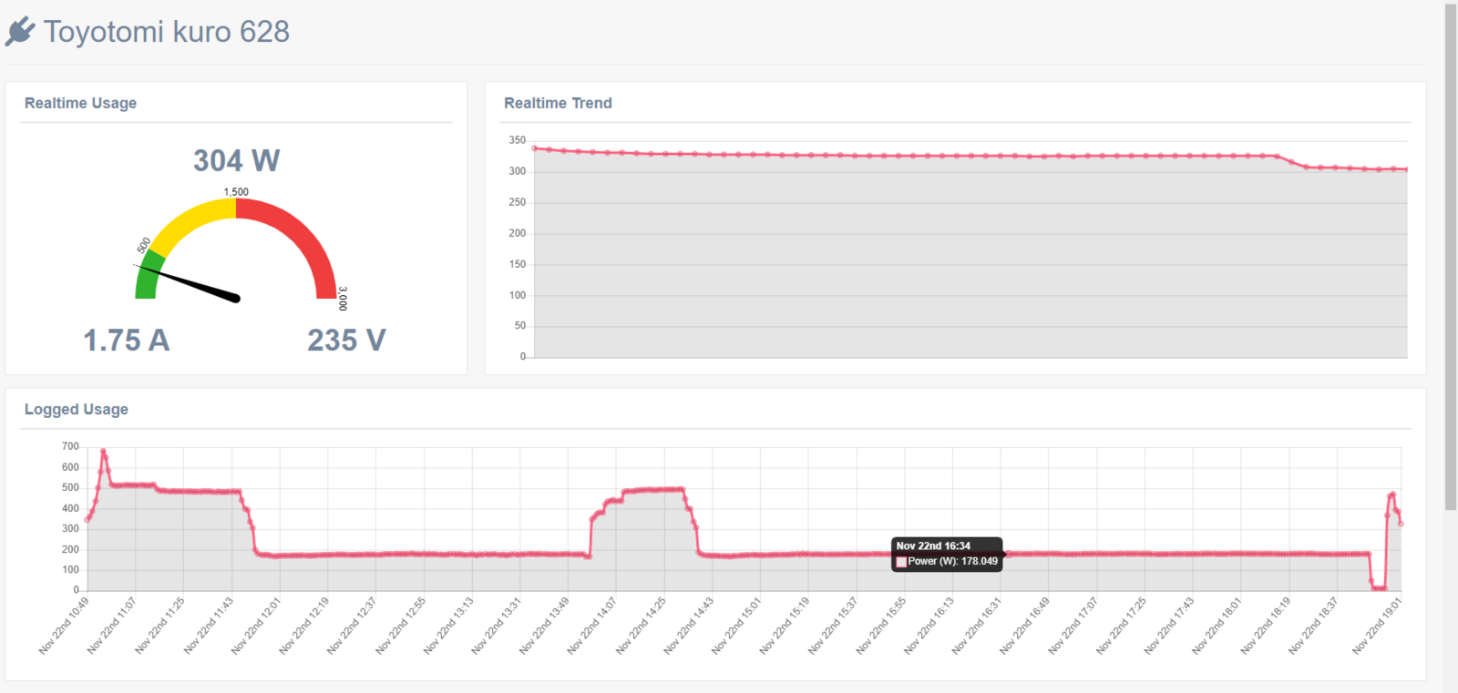

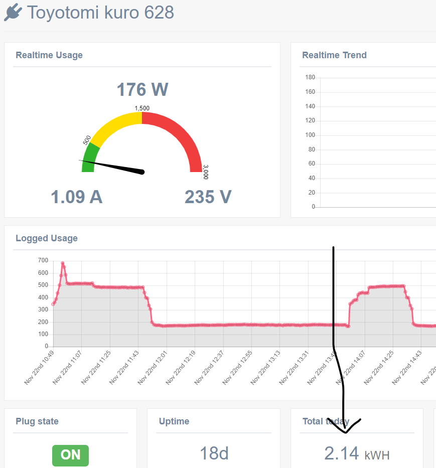

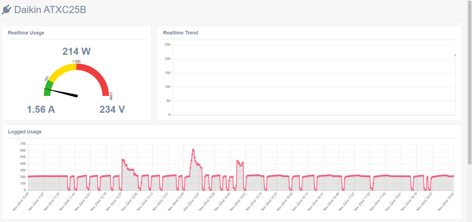

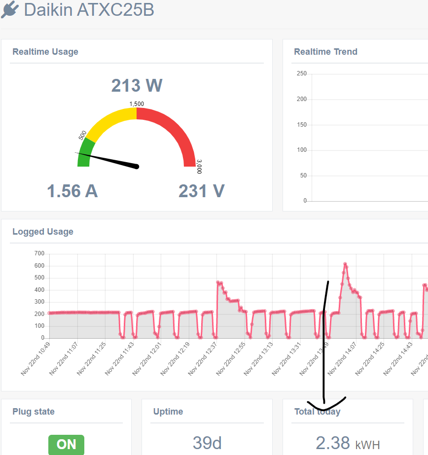

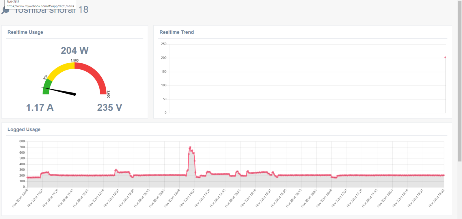

ΛΑΜΙΑ 8 βαθμοι 21 εσωτερικη ζητηση και οι καταναλωσεις αυτων 1032927347_DAIKINNOW.png.11788f461712423f1171d74945ea364c.png

Τις κιλοβατώρες γιατί μας τις δείχνεις;
για να εχει ο φιλος που ρωταγε για τις καταναλψσεις μια ιδεα
