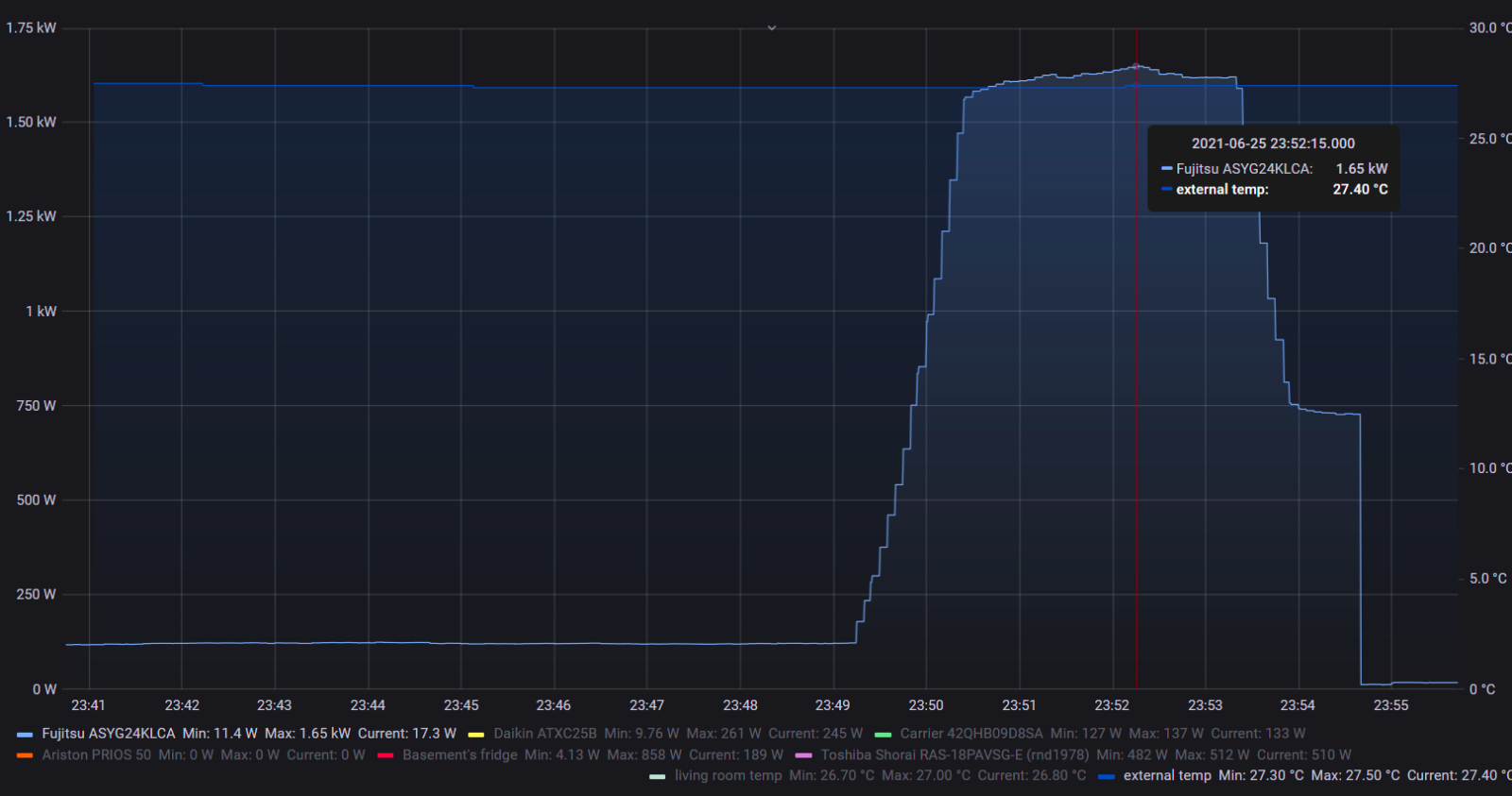

10 λεπτά πριν, liakjim είπε
1650W εδώ (με powerfull και ρύθμιση 18). Θέλουμε υψηλότερη εξωτερική για το τεστ.
Το Toshiba 18 χθες/σήμερα που το άνοιξα σε ζεστό χώρο..πήγε και λίγο πάνω από 2000watt ,ούτε high power ούτε τίποτα..απλά ζέστη στο σπίτι 😛
