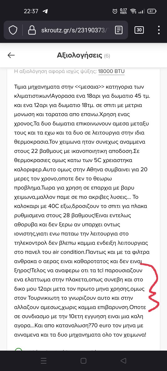

Αν είναι θέμα αισθητήρα, με το i feel τον παρακάμπτουμε. Άρα βάζεις i feel και το τηλεκοντρόλ να σημαδεύει το κλιματιστικό και το ακουμπάς εκεί που θες να έχει πχ 22 χωρίς να πέφτει πάνω του αέρας.
Πάντως μπορεί να έπεσες και στην περίπτωση όπως παρακάτω ( είναι για άλλο μοντέλο, αλλά ποιος ξέρει; 😞
Μακαρι να ειναι αυτο γιατι κατα τα αλλα ειναι οντως πολυ καλα και αθορυβα μεσα-εξω
