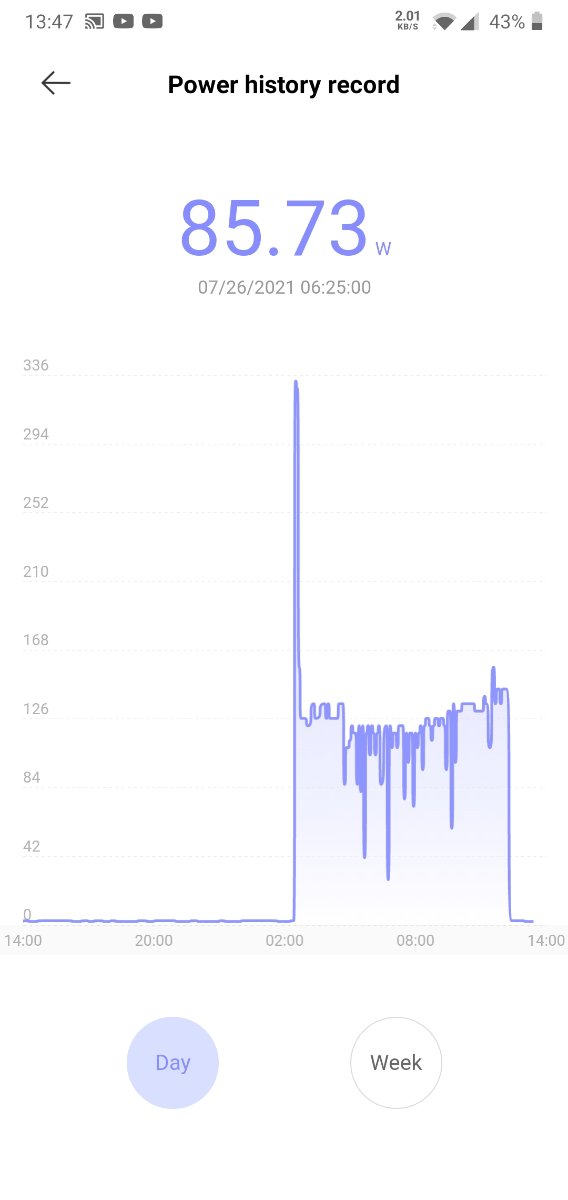

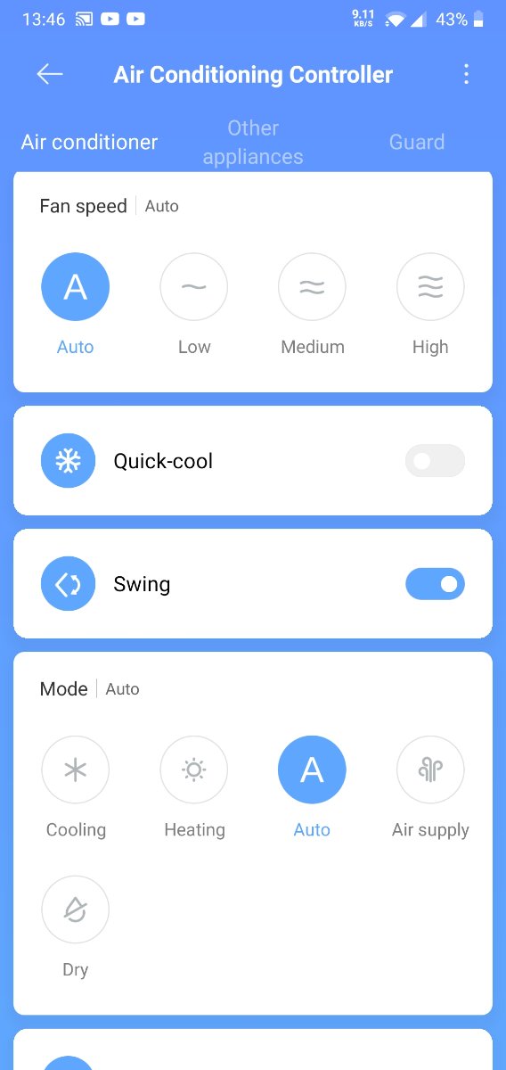

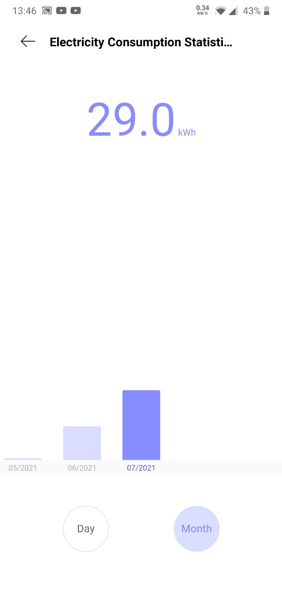

https://sensibo.com/
Αν είχε 40-50€ και μετρητή κατανάλωσης όπως το aqara θα το δοκίμασα.
Προς το παρόν το aqara είναι το πιο πλήρες αλλά δύσκολο στην τοποθέτηση καθώς θέλει κινεζική πρίζα 16A και κινέζικο Φις για να συνδεθεί το καλώδιο του κλιματιστικού πάνω στο aqara.
Το παραπάνω βίντεο έχει λαθος καθώς το aqara έχει και auto mode by default αλλά και learning mode αφού μπορείς να αντιγράψεις όλες τις λειτουργίες του ac controller.
Προς το παρόν δεν έχω βρει πιο ολοκληρωμένη λύση (μετρητής κατανάλωσης και πλήρης απομακρυσμένη λειτουργία του κλιματιστικού) σε λογική τιμή.
Αν έχετε κάτι άλλο παρακαλώ ενημερώστε.
