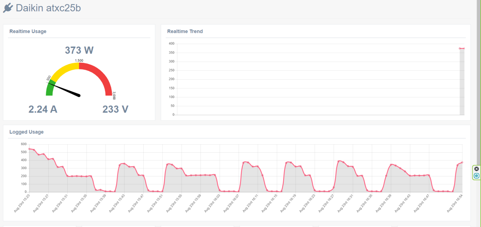

Στις 21/8/2021 στις 8:24 ΠΜ, djkostas84 είπε
Μπορώ να επιβεβαιώσω κι εγώ την συμπεριφορά που εμφανίζεται στο διάγραμμα του @thanasis00
Του αρέσει να λειτουργεί στα 300-400watt συνήθως και όταν φτάσει τον "στόχο" του πέφτει στα 130-140w.
Σήμερα το πρωί που ξύπνησα δούλευε στα 115w, με ζητούμενη θερμοκρασία 28, δωματίου 24,5 και εξωτερική 25,5.
(μετά από κανά μισάωρο που άρχησα να μπαινοβγαίνω στο δωμάτιο ανέβηκε στα 155w)
Φίλε πόσο καιρό έχεις το μηχάνημα; Επίσης πόσο ήταν η συνολική κατανάλωση της νύχτας είδες;
Αυτό που έχω παρατηρήσει με το δικό μου 12αρι Miracle ii είναι ότι είτε θα κολλήσει στα ~1300w όταν νομίζει ότι "ζορίζεται" και θα πέσει στα ~800w είτε θα είναι στα ~400w στα "εύκολα" και θα πέσει στα ~150w. Γενικά δεν του αρέσει να κλείνει αλλά και ούτε να πέσει χαμηλά.
Δεν ξέρω, εγώ μάλλον έχω προβληματική μονάδα αλλά φαίνεται ότι τα TCL δεν είναι καθόλου αποδοτικά αν κατά γενικό κανόνα συμπεριφέρονται έτσι.

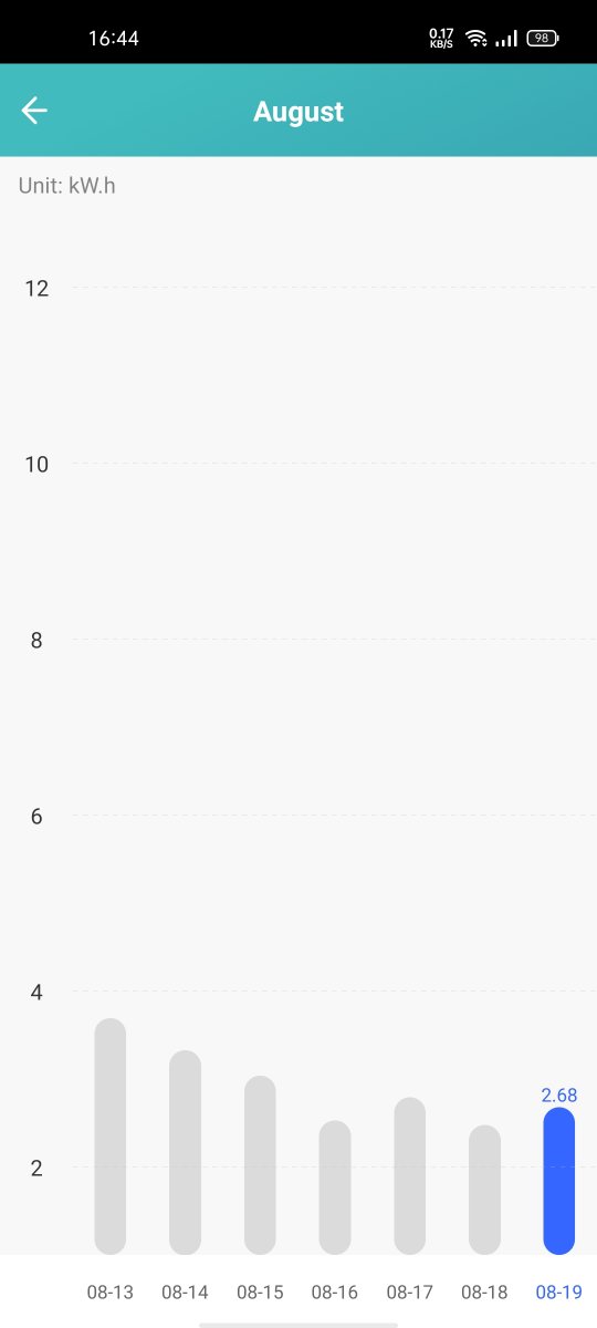

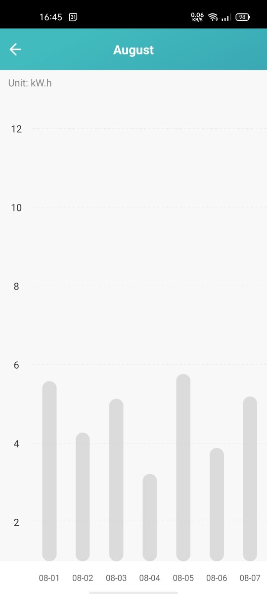

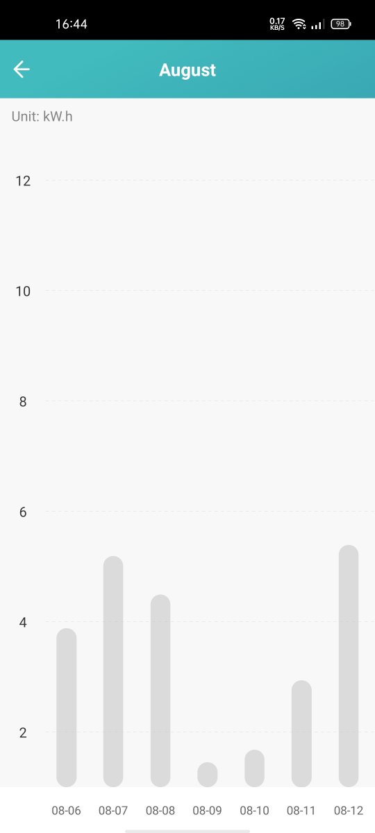

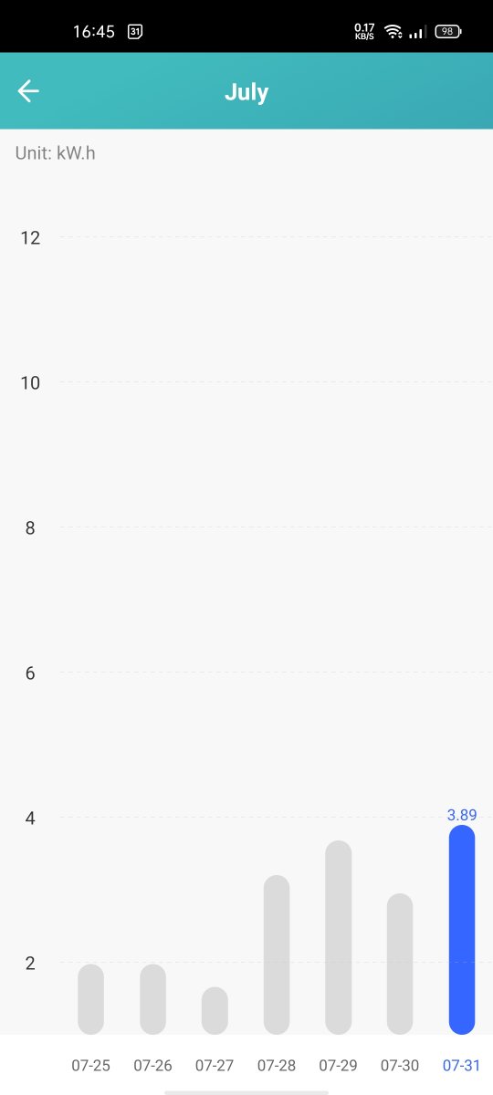

11 ώρες πριν, windserf2020 είπε
Σε καμία περίπτωση. Καλύτερα προσπάθησε και πίεσε το κόστος της εγκατάστασης να "αφαιρεθεί" με κάποιον τρόπο από την αγορά (έκπτωση, δωροεπιταγή κτλ) και βρες εσύ κάποιον πιστοποιημένο ψυκτικό. Γενικότερα θα έλεγα μακρυά από τοποθετήσεις των μεγάλων αλυσίδων. Καλή τύχη μετά να βγάλεις άκρη με τις αναμονές στα τηλεφωνικά κέντρα του κάθε Κωτσόβολου.
Τυχαίο είναι, αλλά με κάποιο τρόπο "τυγχάνει" να έρχονται μη επαγγελματίες παρά επαγγελματίες...
Και προετοιμασμένος να είναι κάποιος, έχουν την δικαιολογία έτοιμη. Το σωστό είναι μόλις δεις κάποιον που τα "μασάει" στα αυτονόητα και τα συμφωνημένα να τους διώξεις "με τις κλωτσιές".😛 Σου έχει αποδείξει ότι είναι εκεί για να σε κοροϊδέψει.
Κι εγώ "δωρεάν" εγκατάσταση από Κ, κανένα παράπονο, 100% επαγγελματίες.
Άργησαν λίγο να έρθουν αλλά για μέσα Ιουλίου νομίζω ήταν αναμενόμενο.
Ανέβασα τις ημερήσιες καταναλώσεις από 25/7 που το έχω.
Τις ώρες ύπνου (είήταν πάντα αναμένο.
Είμαι αρκετά ικανοποιημένος με την κατανάλωση σε σχέση με θερμοκρασίες και ώρες λειτουργίας.
1000w+ έχω δεί μόνο όταν μπω σπίτι μετά από πολλές ώρες και το βάλω στο Turbo.
600-800w πιο συχνά αλλά για μικρά χρονικά διαστήματα,
300-400w είναι το αγαπημένο του σημείο.
Να σημειώσω πως οι ρυθμίσεις θερμοκρασίας γίνονται με βάση ένα θερμόμετρο χώρου και όχι με την ένδειξη του AC.
Για θερμοκρασίες δωματίου 24 - 28*C, το δουλεύω με 27-30.

Στις 23/8/2021 στις 9:52 ΠΜ, djkostas84 είπε
Το δικό σου φαίνεται να λειτουργεί χωρίς εμφανή θέματα εκτός από την ρύθμιση θερμοκρασίας του αισθητήρα.
12άρι είναι; Ο χώρος πόσα τετραγωνικά; Πόσες ώρες λειτουργίας εκεί που έχει τα 6KWh;

12 ώρες πριν, windserf2020 είπε
12ρι σε 15τμ με 2 μεγάλα παράθυρα.
Αν θυμάμαι καλά 10-11 ώρες αλλά είχε πολύ ζέστη εκείνες τις μέρες.
