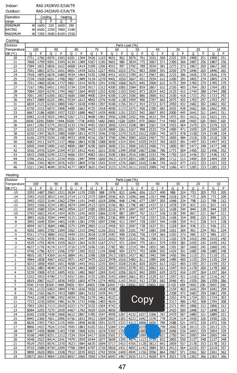

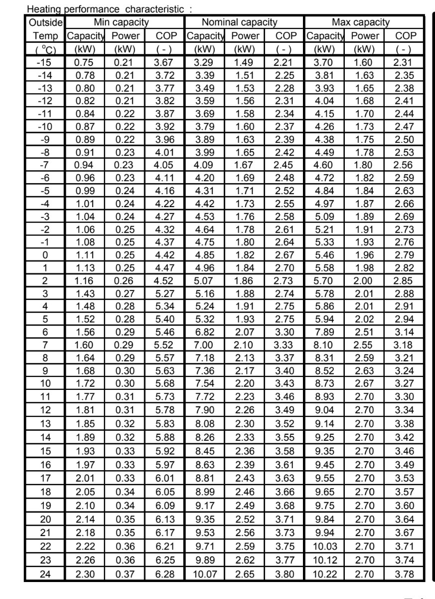

liak σε eurovent βρίσκουμε τα φορτία ανά θερμοκρασία κτλ?
edit: όχι αλλά τα βρήκα αλλού. Δεν ξέρω αν τα διαβάζω σωστά αλλά στους 0 δίνει μόνο 4.85 KW ήτοι περίπου 16500 btu? (πόσα άραγε να δίνει το τωρινό Toyo).
Μπορούμε να αντλησουμε κάποια άλλη σημαντική πληροφορία από αυτά τα διαγράμματα;
Επεξ/σία από Αντώνης Τ.
Συνδέστε για να σχολιάσετε
Κοινοποίηση σε άλλες σελίδες
1 ώρα πριν, Αντώνης Τ. είπε
5.46 βλέπω ότι δίνει μέγιστο. Δεξιά στήλη.
