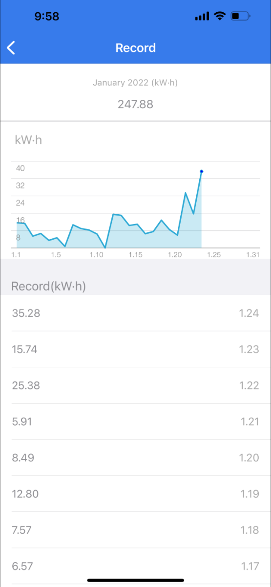

1 ώρα πριν, jonis είπε
Ευτυχώς που τελειώνουμε με τα χιόνια γιατί θα τα πετάγαμε τα κλιματιστικά λόγω defrost.
Με 35kw η χθεσινή μέρα.
31.2 και 34 έκαψαν τα 2 fujitsu για 13.5 ώρες. Κάθε 6 ώρες γέμιζες έναν κουβά νερό από τα defrost. Κάθε 40 λεπτά περίπου ένα defrost.

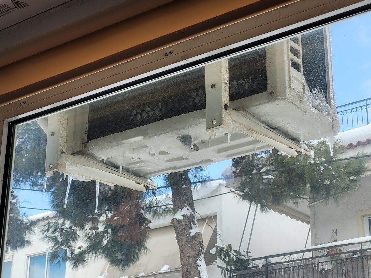

Και στο Morris όλα καλά πλέον.
Έχει ζεστάνει το γραφείο 21 και δεν το βλέπω να πιάνει πάγο στα fins.
Μου διαμαρτυρήθηκαν και για υπερβολική ζέστη...
Βέβαια απο κάτω το λούκι για το νερό έχει παγώσει εδω και μέρες και η ροή του νερού απο τα defrost γίνεται απο όπου να ναι με αποτέλεσμα να εχω αυτή την εικόνα.
Επεξ/σία από yiannis_1
