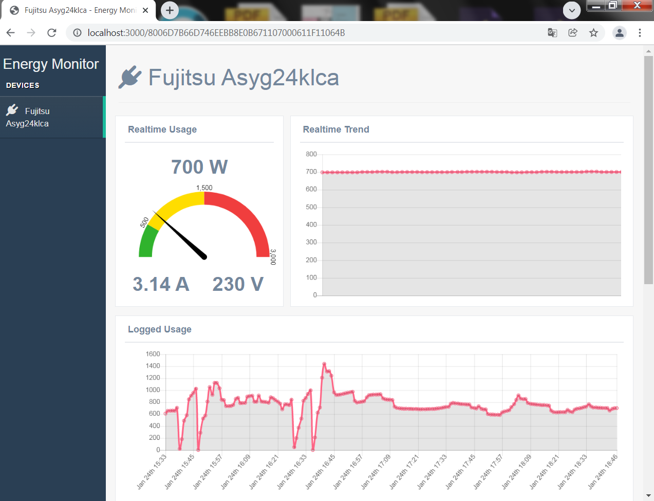

Δύο defrost εδω το fujitsu asy24 πριν από μερικές ώρες. Από τότε το παλεύει τίμια με εξωτερική 2,1 και υγρασία στο 88%(!!!).
Το βασικό είναι οτι σε αυτές τις ζόρικες συνθήκες με ζήτηση 21 έχει το χώρο στους 20,5 χωρίς να παίζει στα όριά του.
