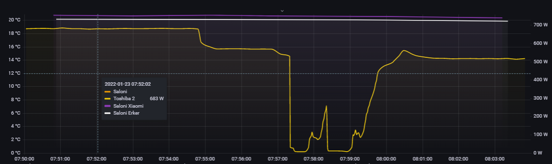

Στις 23/1/2022 στις 10:30 ΠΜ, userAnon είπε
και ένα πιο κοντινό. Νομίζω ότι έχουν διάφορους τύπους defrost - κάποιο κρατάει 15 λεπτά.
τώρα θεώρησε ότι ήταν ελαφρία περίπτωση προφανώς (0 βαθμούς. θα δούμε και τις επόμενες ημέρες που θα πέσει -2 - 3 από ότι λένε
Το μηδέν είναι χειρότερο από το -5 όπως λέει και η hitachi:

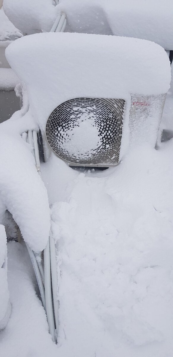

Για το toshiba ανέβηκα,
και είδα τα 9αρια AUX σε αυτή την κατάσταση...
Είναι εντελώς ακατάλληλη η εγκατάστασή τους για χιόνια. Από την στιγμή που είναι εκτεθειμένα, έπρεπε να ζητήσεις από τον ψυκτικό σου να στα βάλει με γνώμονα την χιονόπτωση εφόσον θα θέλεις να χρησιμοποιείς και σε χιόνια. Αλλιώς περιμένεις να τελειώσει το φαινόμενο αν έχεις άλλον τρόπο θέρμανσης. Αν δεν έχεις όμως άλλον τρόπο,  μάλλον θα πρέπει να το φροντίσεις.

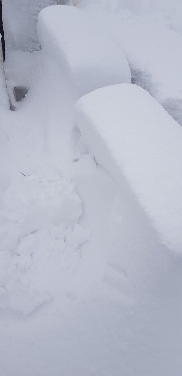

13 λεπτά πριν, liakjim είπε
2 τεχνικοί ήρθανε, τον έναν τον γνωρίζεις.
τους ρώτησα με το χιόνι τι γίνεται, "δεν είναι ότι καλύτερο μου αλλά δεν θα έχω προβλημα" απάντησαν.
Βέβαια τόσο χιόνι, δεν έχω ξαναδεί τα τελευταία χρόνια στην αθήνα. νομίζω ότι θα γράψουμε ρεκόρ χιονοπτωσης.

5 λεπτά πριν, userAnon είπε
Στο είπαν γιατί στατιστικά συμβαίνει σπάνια. Να όμως που συνέβη. Δεν ξέρω αν έχεις και κάτι άλλο για θέρμανση, αλλά αν όχι θα πρέπει να φτιάξεις κάτι στο μέλλον (υπερύψωση τις μονάδες ώστε να είναι πάντα πάνω από το χιόνι και κάποιο κάλυμμα για προστασία). Βασικά έχει φτιάξει ο @rbx1000 με dexion. Θα βοηθήσει κάτι ανάλογο και στον ήλιο και μάλιστα με κλίση για να φεύγει το χιόνι και με ανάλογο ύψος από το πάτωμα.

2 ώρες πριν, Vempire_G4 είπε
Σε πόσα τετραγωνικά είναι εγκατεστημένο και πόσα btu ονομαστικής ισχύος έχει το κλιματιστικό;
Τα τετραγωνικά δεν είναι πολλά αλλά το γραφείο πραγματικά είναι igloo το morris ειναι 18άρι
35τμ βορεινό γραφείο στον Αγ. Στεφανο.
Πολύ ψιλοτάβανο.5 μετρα + ύψος.
Πάνω μπαλκόνι αριστερά υπόστεγο με σκάλα για τον δεύτερο όροφο, δεξιά άλλο κατάστημα άδειο και αθέρμαστο και υπόγειο άδειο και αθέρμαστο.
Πρόσοψη τζάμι 2πλό αλλά παλιό, μόνωση 0 μπορεί να είναι και μονότουβλο.
Εξωτερικές θερμοκρασίες -2 αυτή την στιγμή.
Μέσα 18-21 ανάλογα αν κάνει defrost ή όχι.
Defrost 15λεπτα περίπου ανά 2 ώρες.

11 λεπτά πριν, liakjim είπε
Έχουμε καλοριφέρ και το έχω βάλει ήδη στους 20 αλλά δεν έχει ανάψει ακόμα.. Προς το παρόν επειδή καθάρισαν δεν έχουν προβλημα φαντάζομαι. Πολύ πιθανό να ανέβω κατα τις 23:00 για ένα ακόμα καθάρισμα και μια αύριο το πρωί. Ήταν πιο εύκολο από ότι φανταζόμουν. Από αύριο το μεσημέρι θα σταματήσει η χιονόπτωση (λένε)
το έχω δει αυτό με το dexion και ήμουν κοντά να το κάνω το καλοκαίρι αλλά δυστυχώς δεν πρόλαβα τελικά

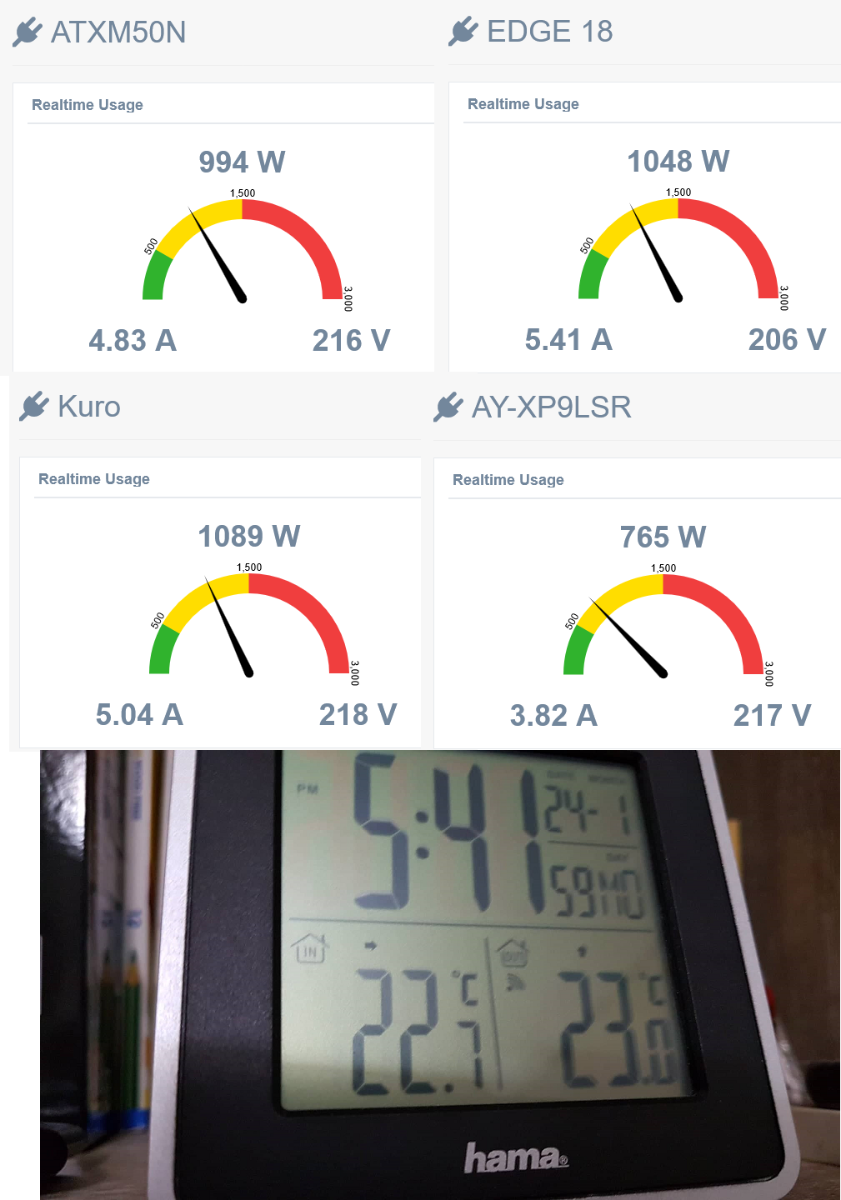

Εδώ κρατάμε ακομη ψηλα τη σημαια αλλα δεν ξερω ποσο περιθωριο υπαρχει με τις καιρικες συνθηκες της σημερινης νυχτας.
Επεξ/σία από rbx1000
Συνδέστε για να σχολιάσετε
Κοινοποίηση σε άλλες σελίδες
1 λεπτό πριν, rbx1000 είπε
Εδώ κρατάμε ακομη ψηλα τη σημαια αλλα αν δεν ξερω ποσο περιθωριο υπαρχει με τις καιρικες συνθηκες της σημερινης νυχτας.
Ελπίζω οι τιμές της τάσης να είναι ψευδείς.
