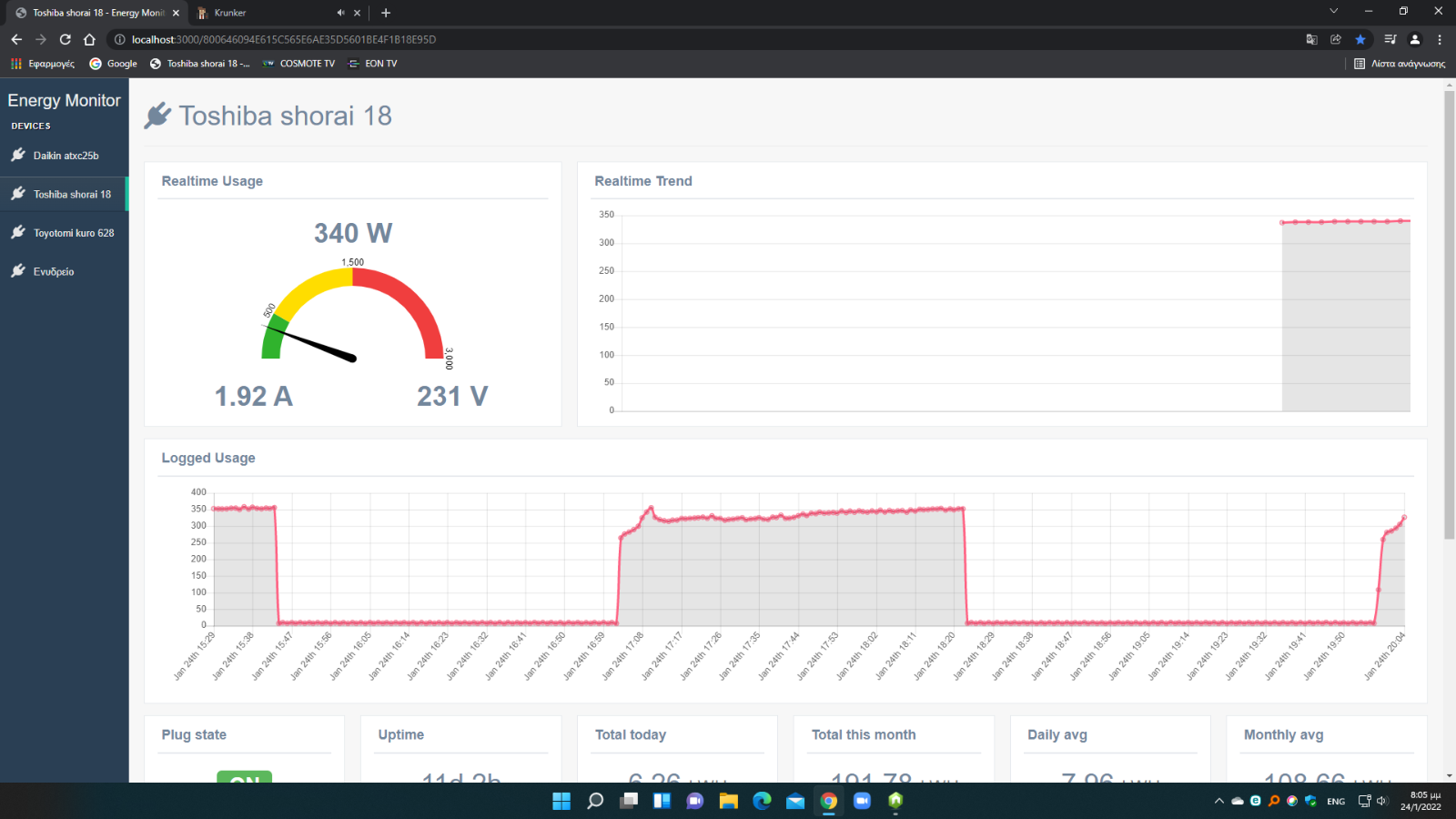

Όχι τεχνικο δεν έφερα γιατι μέτρησα αέρα εισαγωγής και εξαγωγής και μου βγαίναν, κοντά με το πινάκακι που είχε στηλεί ο liakjim. Και όταν το έβαλα με swing τις περσίδες είχα καλύτερο αποτελέσματα. Αλλά σήμερα απογοήτευση. Τον έχω δαγκωσει.
12 λεπτά πριν, liakjim είπε
Δεν κατάλαβα για να είμαι ειλικρινής. Κράτησε τον χώρο στη θερμοκρασία που ήθελες ή όχι;
Όταν λες κλείνει τι εννοείς;
Ακούω τον θόρυβο που σταματάει , και κοιτάω την smart πριζα με τον μετρητή και δείχνει 0 watt. Για ένα διάστημα ενός λεπτού .όλα αυτά όταν βάζω ζητούμενη 22. Αν το βάλω 21 δεν το κάνει.

7 λεπτά πριν, Sebu είπε
Τον κρατησε...
Ο χωρος ειχε περιπου 21 βαθμους, το Toshiba ρυθμισμενο στους 20...."εσβηνε" αυτο το mode που η περσιδα ημικλεινει και σταματαει ο αερας εσωτερικα. 1-2 λεπτα μετα ακουγα την φτερωτη της εσωτερικης μοναδας να παιρνει μπροστα και την εξωτερικη να αρχιζει να γουργουριζει για καποια δευτερολεπτα, ουτε καν λεπτο μετα ξανασταματαγαν, 1-2 λεπτα μετα ξανα το ιδιο για 10+ φορες μεχρι που βαρεθηκα να το ακουω να κανει αυτο και το εκλεισα.
Δυσκολο γιατι το ενα θερμομετρο που ειναι στην πορτα του δωματιου εδειχνε μισο βαθμο ψηλοτερα απο αυτο στο κομοδινο και απο το σταθμο μετρησης καιρου.
Δλδ η θερμοκρασια στο χωρο πιο μακρυα απο το κλιματιστικο (3+ μεχρα μακρυα) ηταν πιο ψηλη απο την περιοχη περιξ του κλιματιστικου.
Δλδ ειχα το αναποδο απο αυτο που περιγραφεις, ειχε πιο ζεστο αερα πιο μακρυα απο το κλιματιστικο απο οτι κοντα στο κλιματιστικο (διαφορα μισο βαθμο κελσιου και με θερμοκρασια σε ολα τα θερμομετρα 0,5-1 βαθμο πανω απο τη ζητουμενη των 20.
Έχεις μετρητή κατανάλωσης πάνω κουμπωμένο ? Τι έδειχνε γιατί αν δεν άναβε τότε αυτό που έκανε είναι να μπαίνει σε λειτουργία ο ανεμιστήρας μόνο χώρις  να παίρνει ο συμπιεστης οποτε σβηστό έμενε

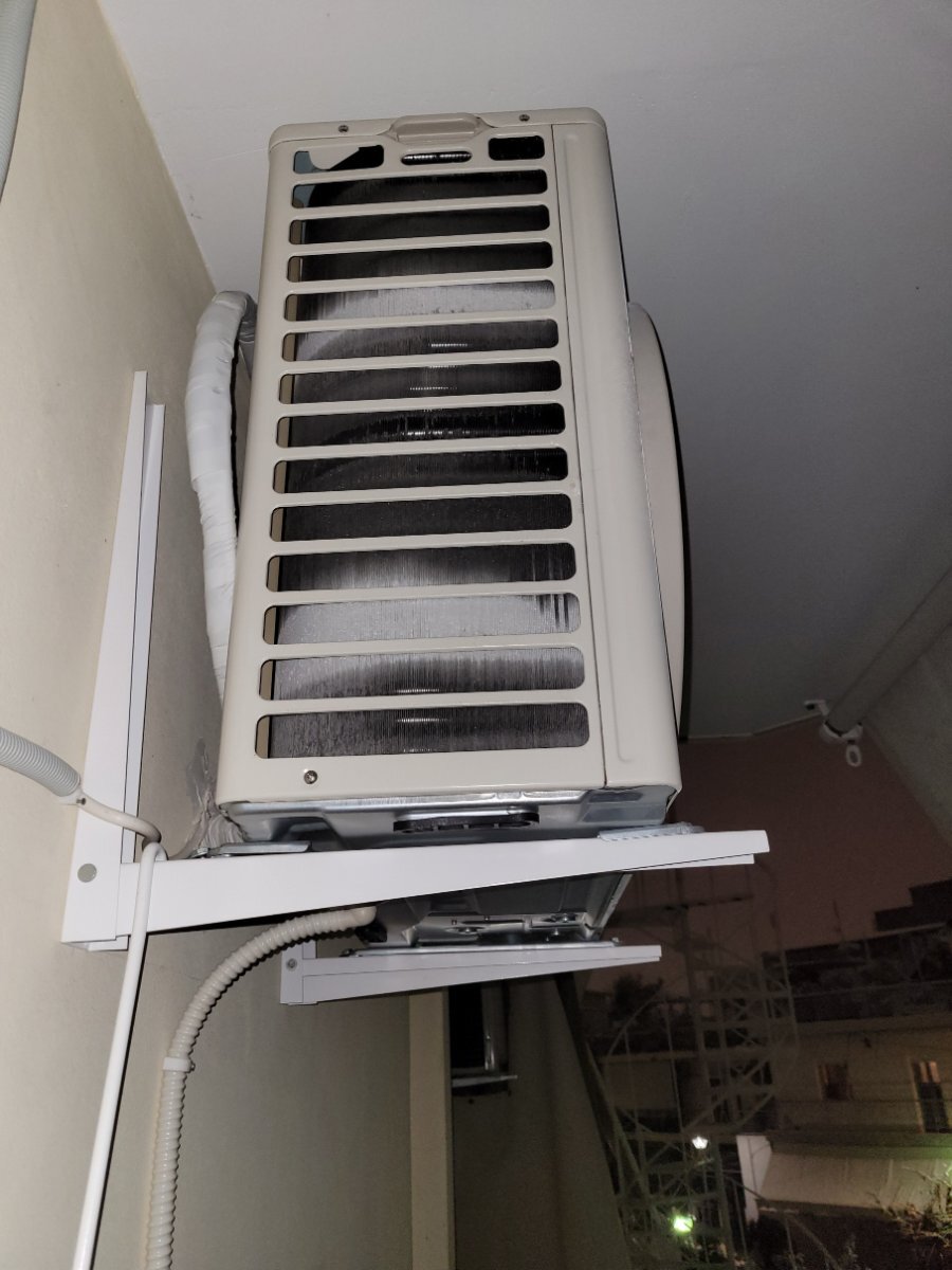

Η εξωτερική μονάδα είναι καθαρή; Αν βάλεις πχ 24C πάλι στο 15 λεπτό κλείνει για df από ότι λες;
Επίσης αν κλείνει λόγο πάγου και df.. βάλτο 22-23 όσο θες και ενεργοποίησε το power select (ώστε να μην γκαζωνει το κλιματιστικό..και ίσως δεν κάνει df)..θα αργήσει αλλά ίσως αργά και σταθερά ζεστάνει τον χώρο.(μια μπάρα power select είναι 50% μέγιστη ισχύς,2 μπαρες 75% μέγιστης ισχυς ενώ 3 μπάρες 100%)

Δεν το βλέπω όμως φυσιολογικό ρε παιδιά. Δοκίμασα και με άλλες θερμοκρασίες.δουλευει κάνα 20 λεπτό φουλ και μετά κλείνει κάνα 2 λεπτό. Και φυσικά το σπίτι δε μπορεί να ζεστάνει. Η μονάδα εξω είναι καθαρή γιατί δεν είναι εκτεθημενη.πιστευω ότι έχει πρόβλημα αλλά άντε βγάλω άκρη τώρα με τη Toshiba.θα κάθονται και μου λένε ότι είναι φυσιολογικό.

Να πω κι εγώ τα δικά μου. Κρυουλιάρης με μοναδικό εργαλείο θέρμανσης το EDGE 18 σε 65 τμ. Ζητάω 24 και έχω σε όλο το σπίτι από 20,3 έως 24,5. Ανεμιστήρας στο τέρμα.Τώρα στους -4 στα Πατήσια στο Νότιο μπαλκόνι που έχω τοποθετημένη την εξωτερική μονάδα κάτω από τέντα. Defrost  κάθε 70 με 90 λεπτά από το μεσημέρι. Μακάρι να πάει έτσι. Και αυτά με 1200w. Να χτυπήσω ξύλο! Όσα έκαιγα στην αλογόνου πριν κάποια χρόνια για να τρέμω....

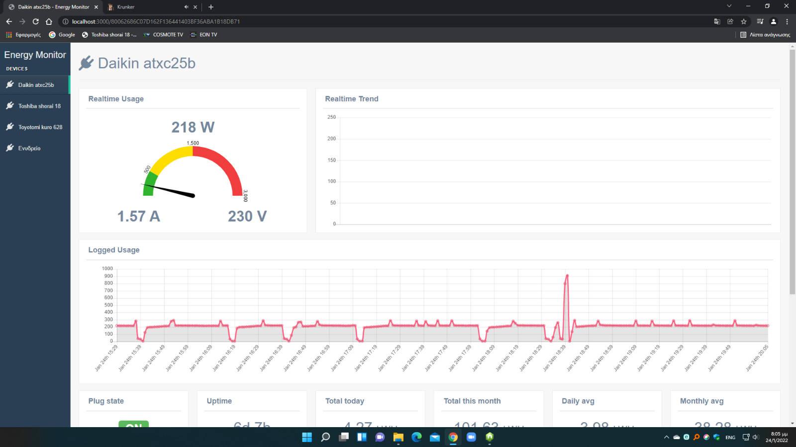

εμεις δεν εχουμε χιονι θερμοκρασια 0 σε ολη την διαρκεια της ημερας και η εικονα των κλιματιστικων με ζητηση 21 και με βοηθεια απο το τζακι εχουν αυτη την εικονα
το τζακι ειναι ενεργειακο στο χωρο που ειναι το toshiba γιαυτο και σβηνει το κλιαμτιστικο , στο χωρο που ειναι το daikin βγαινει αεραγωγος και το πιο μακρινο δωματιο ειναι στο kuro
μεγαλη βοηθεια το τζακι και ισως και γιαυτο δεν εχω defrost αφου δε ζοριζονται τα κλιματιστικα
