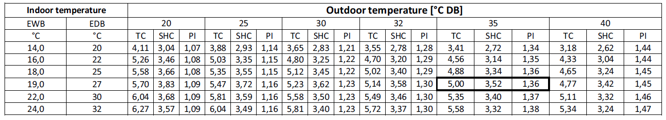

Να ρωτήσω, μας δίνεις αυτό
Εκτός από αυτές τις τιμές η daikin στο ίδιο pdf δίνει και αυτό
Γιατί δεν μας δείχνετε και τον δεύτερο πίνακα?
Επεξ/σία από nixi
Συνδέστε για να σχολιάσετε
Κοινοποίηση σε άλλες σελίδες
8 λεπτά πριν, nixi είπε
Εκτός από αυτές τις τιμές η daikin δίνει στο ίδιο pdf δίνει και αυτό
Τα data μου ειναι απο ATXM50N/ARXM50N9
Ο πινακας που δινεις ειναι απο FTXM50N/RXM50N9
Εχουν 1-2 ψιλοδιαφορες.
