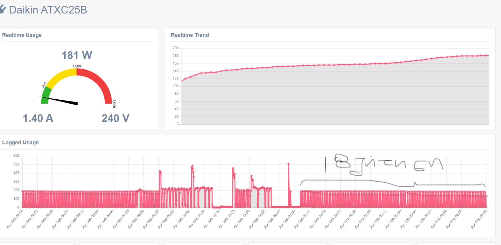

2 ώρες πριν, rbx1000 είπε
Testing Edge στην θερμανση.
Μην την πατησει αλλος.
1995973272_Screenshot_2020-09-21EDGE18-EnergyMonitor(2).png.4dc98c4e854f7fbe73bb9e6ff50fcd1b.png
Οπότε λες αυτή η λειτουργία είναι προβληματική και συμφωνούν και επαυξάνουν και άλλοι

1 λεπτό πριν, nixi είπε
Short cycling means that your air conditioner turns off and on too often, too rapidly, or at irregular intervals. That frequent on-off switching will ultimately damage the compressor motor, fan motor, controls, or other components, leading to system failure and costly repairs.
αυτο το short cycling σου κανει ? ειναι ανα τριλεπτο 22222.png.8931ba6953889438dfea8855117f102b.png

Αυτή είναι η μοναδική ένσταση στο συγκεκριμένο θέμα.. Τα τεστ τωρα για ψύξη/θέρμανση δεν ειναι μια average day..
2 λεπτά πριν, dimostr είπε
Ο ορισμός του short cycling.. :P
