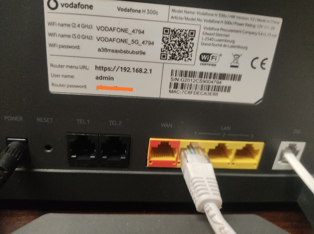

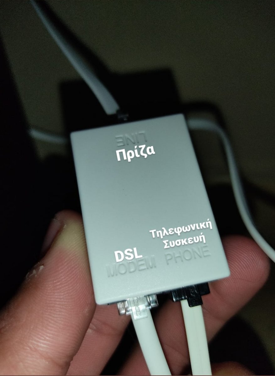

Δεν συνδέεται στον τοίχο, συνδέεται στο φίλτρο και δεν ανάβει πράσινο φωτάκι στο ρούτερ.
Δειξε μου μια φωτο τη συνδεσμολογια, δεν καταλαβαινω τι λες. Το VDSL (voip) δεν θελει φιλτρο.

Το καλωδιο DSL θα το βαλεις απευθειας μεταξυ μοντεμ (DSL) και πριζας (τοιχου) χωρις να υπαρχει τιποτα ενδιαμεσα.
Υστερα, συνδεεις ενα αλλο καλωδιο μεταξυ TEL1 και της βασης του σταθερου σου (δηλαδη θα αποσυνδεσεις το καλωδιο απο το φιλτρο που ειναι στη θεση PHONE και θα το βαλεις στο TEL1).

Εφοσον εχεις σταθερο απο το τοιχο, δεν εισαι σε VOIP και για αυτο το μοντεμ δεν εχει αποθηκευμενα στοιχεια για τη συνδεση σου. Δεν ξερω αν σου κανανε αυτη την αλλαγη μεχρι να ερθει ο ηλεκτρολογος και να σου φτιαξει τη συνδεσμολογια ή ειναι μονιμο.
1 λεπτό πριν, DanielRGr είπε
Προσφάτως έγινε φορητότητας της γραμμής σε VDSL Vodafone, και έκανα την σύνδεση όπως ακριβώς μου είπαν. Μόλις γίνουν οι ενέργειες του ηλεκτρολόγου μου είπαν να τους καλέσω για να αλλάξουμε κάτι στην σύνδεση, οπότε προσωρινό μάλλον.
