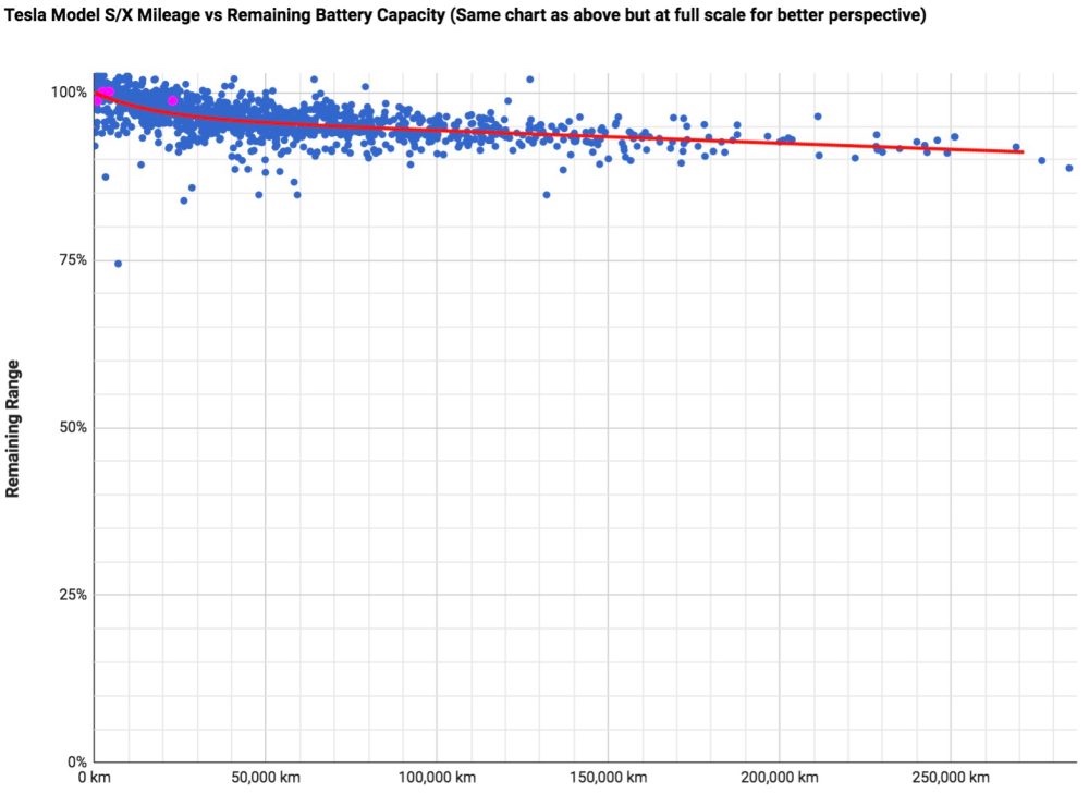

Τρίτον, τα 30-40km λιγότερα στην 10-ετία τα βασίζεις σε χειροπιαστά δεδομένα ή σε υποθέσεις;
Τα 30-40km λιγότερα τα βασίζουμε στο παρακάτω γράφημα που είναι από τα Tesla Model S/X που κυκλοφόρησαν πριν 6 χρόνια! Λες τώρα οι μπαταρίες να είναι χειρότερες, ή καλύτερες;
Έχεις πλάκα τελικά, σου λένε για μείωση χωρητικότητας μπαταρίας στο χρόνο και εσύ δείχνεις γράφημα με μείωση χωρητικότητας με βάση τα διανυθέντα χιλιόμετρα...

6 λεπτά πριν, Joshua21 είπε
Μερικοί είστε περιπτώσεις εδώ μέσα...
(πηγή)

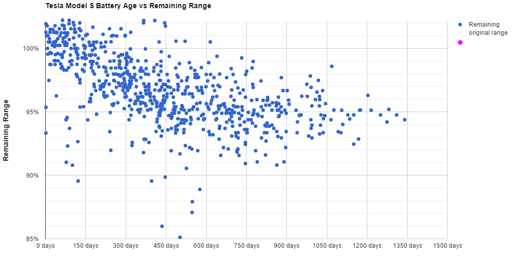

2 λεπτά πριν, Thanar είπε
(πηγή)

Αλήθεια, παρουσιάζεις το συγκεκριμένο γράφημα ως απόδειξη στο ότι ένα ηλεκτρικό στη δεκαετία θα βγάζει 30-40 χλμ λιγότερα? Εγώ αυτό που βλέπω είναι ότι ήδη από τον πρώτο χρόνο η μπαταρία του s, που υπόψιν έχει αυτονομία 528 χλμ (85d 2015-2016), έχει μια πτώση της τάξης του ~5%...
Πάντως πάλι καλά που γράφεις και εσύ εδώ και γελάμε και λίγο.
Άσε που το πινακάκι δείχνει κάποιες περιπτώσεις που πάνω στο χρόνο είχαν αύξηση έως και 2% της χωρητικότητας...
Επεξ/σία από Joshua21

Αναφέρει κάπου το συγκεκριμένο γράφημα χρόνο και δεν το έχω εντοπίσει;
2 ώρες πριν, Thanar είπε
(πηγή)
Εδώ σαν να είναι πιο εύστοχο το γράφημα αλλά και πάλι βλέπω οτι εμφανίζει έως 1500 ημέρες (και στοιχεία για 1350) δηλαδή περίπου 4 έτη, η 10-ετία που συζητάμε παραπάνω που είναι;
ΥΓ. Σημειωτέον οτι τα παραπάνω γραφήματα περιλαμβάνουν στοιχεία από την Tesla η οποία έχει τη βέλτιστη τεχνολογία στις μπαταρίες και δεν αντιπροσωπεύει σαφώς το μέσο όρο αλλά ας θεωρήσουμε οτι και οι άλλοι θα την φτάσουν στο μέλλον οπότε έχει κάποια-σχετική-ακρίβεια.

13 λεπτά πριν, agnostos13 είπε
Αυτό ακριβώς γράφω ως συνοδευτικό στο πρώτο γράφημα, που συσχετίζει ποσοστό με χιλιόμετρα (μια αναγωνγή σε χρόνο θα μπορούσε να γίνει όμως). Το γράφημα είναι από model S/X, η τεχνολογία των μπαταριών των οποίων ήδη θεωρείται παλιά. Στα Ηλεκτρικά που κυκλοφορούν σήμερα, εκτιμώ πως το degradation θα είναι σαφώς καλύτερο σε σχέση με τα προ 6-7 χρόνων Tesla.
Δεν ξέρω για ποιο λόγο δεν κυκλοφορούν πολλά γραφήματα που να συσχετίζουν την υγεία μπαταρίας με το χρόνο, ίσως η συσχέτιση με τα δυανυθέντα χιλιόμετρα να έχει μεγαλύτερη ζήτηση. Σε κάθε περίπτωση, στην πηγή που αναφέρω παραπάνω έχει πολλά πηγαία στοιχεία, και μπορεί ο καθένας να κάνει τις δικές του προβλέψεις.
Επεξ/σία από Thanar
