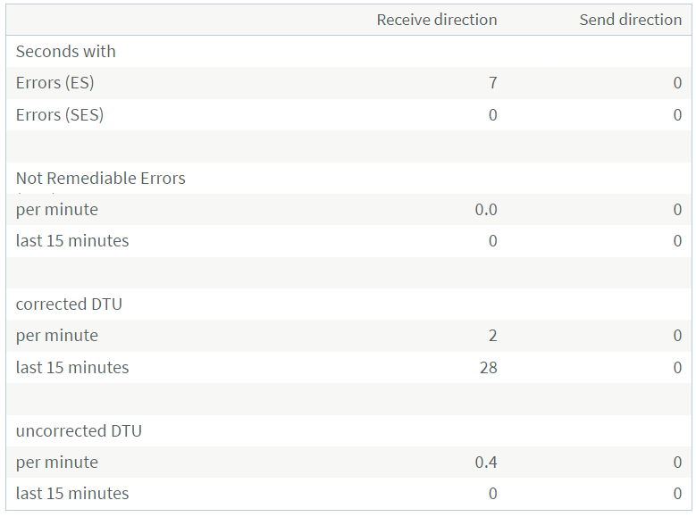

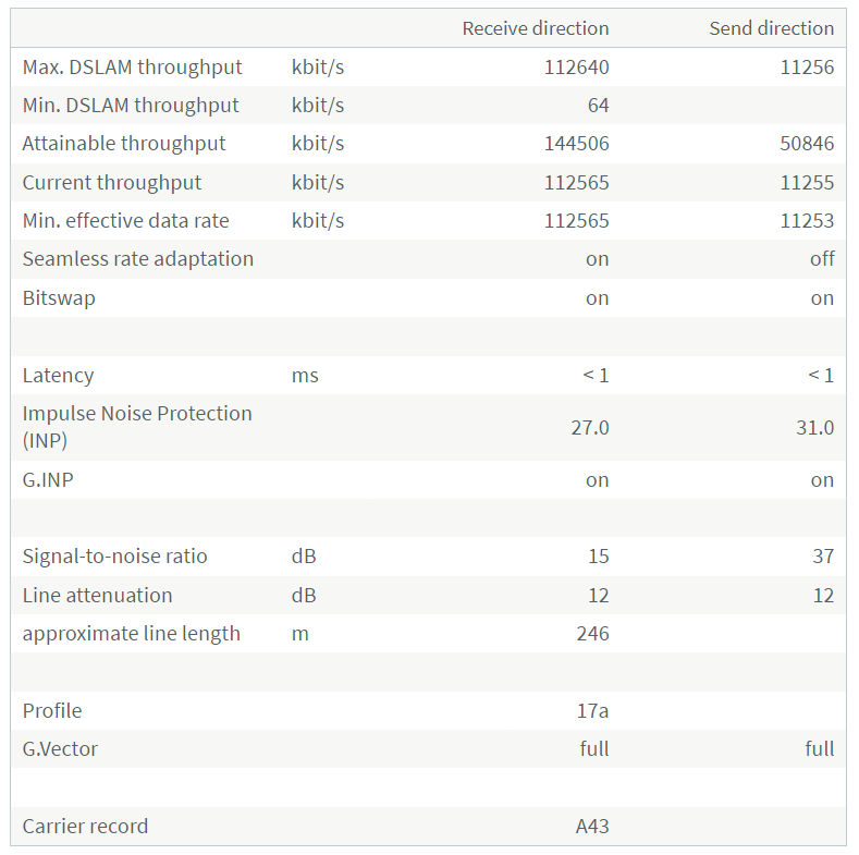

Το μόνο που έκανα ήταν να επιλέξω το προφίλ της Vodafone. Αρχικά πήρε μόνο το ίντερνετ αλλά μετα από ένα restart μέσα από την καρτέλα χωρίς να πειράξω κάτι πήρε και την τηλεφωνία.
Αν και δεν περνούσε τα "τεστ" του ρούτερ, έβγαζαν έρρορ, όλα τα πήρε κανονικά και δούλευαν μια χαρά
image.png.87dc149001a51fbdcf8c5ecc916bf603.pngimage.png.82545d7be69cd2aa8cccf60ec23c58ef.png

λιγο σε νιαζουν τα τεστ του router.Πολλα test βγαινουν failed οχι επειδη δεν παιζει το ιντερνετ αλλα επειδη πχ ο παροχος μπορει να μην αφηνει να κανεις Ping κατι. σε καποιους δεν πηρε τηλεφωνια και απλα εβαλαν τον server.
