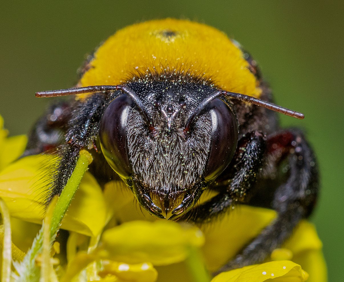

Φωτό του αδερφού μου. Συμπιέστηκε σημαντικά για να ανέβει εδώ.
Canon 800D + 55-250mm IS STM + Raynox 250.

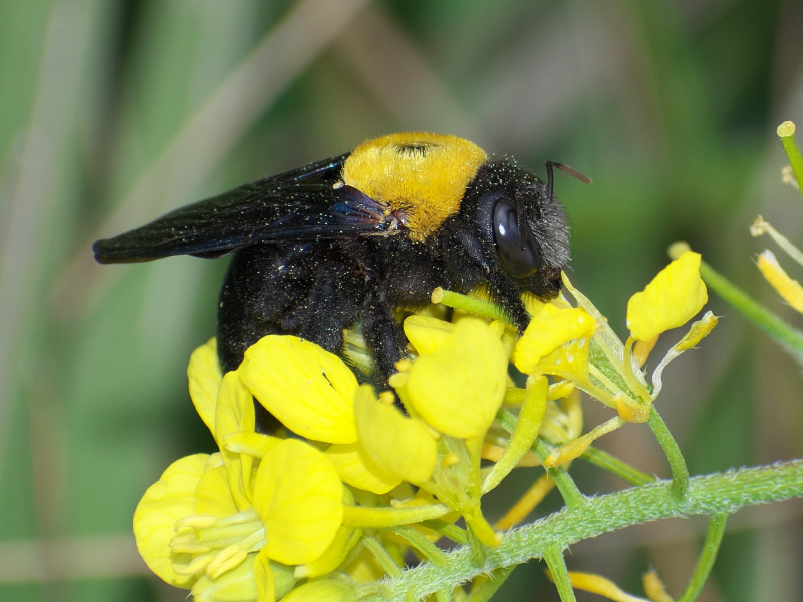

...και εδώ η δική μου προσπάθεια με ότι είχα πρόχειρο.
Nikon D5600 + 70-300 AF-P VR.
