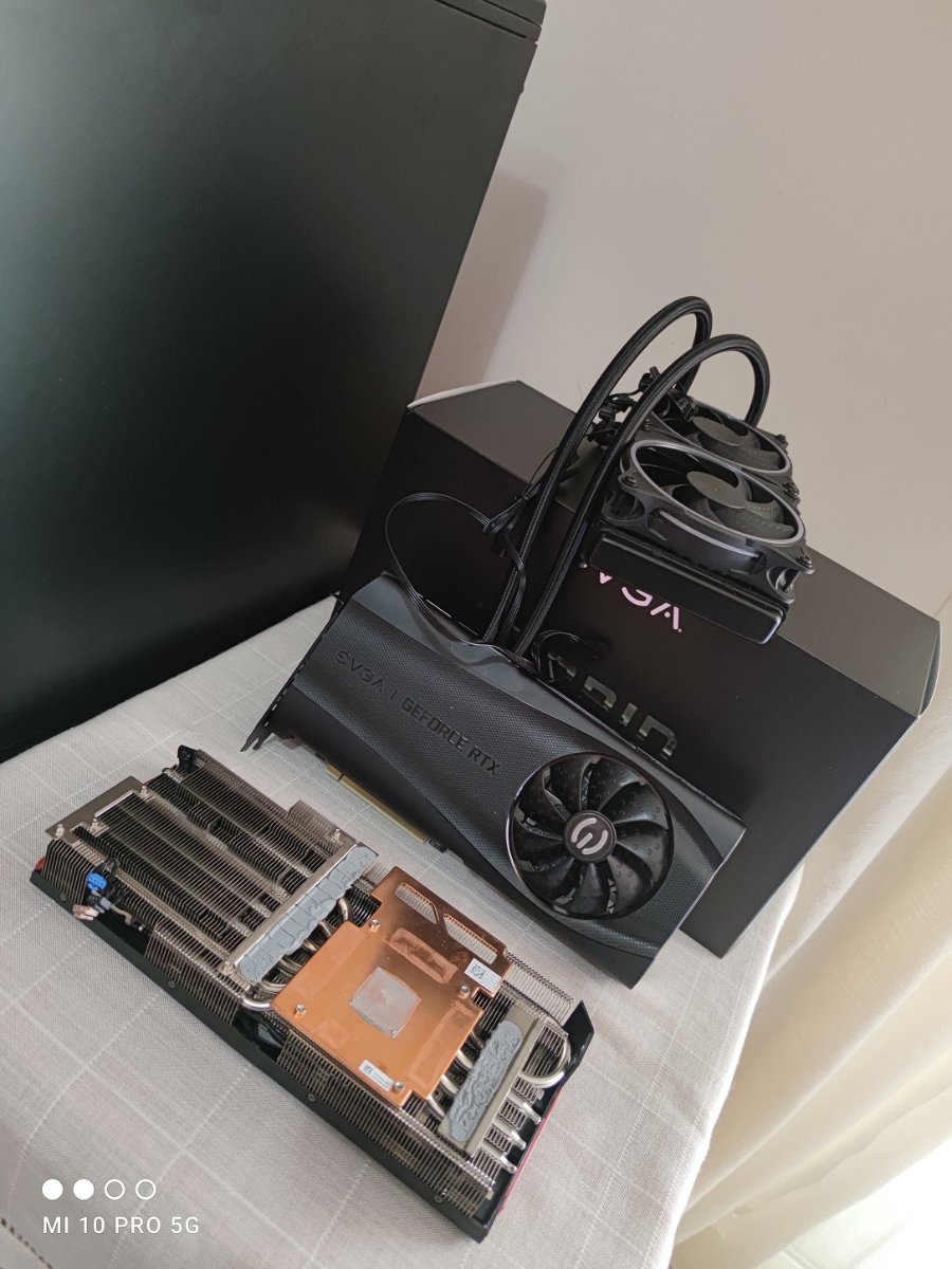

Παρεπιμπτόντως η evga έχει φανταστικά pads μέσα....μπορεί σαν υλοποίηση (ftw3 ultra) να έχει τα όποια θεματά της στο powewr delivery.....αλλά τα pads της ήταν εξαιρετικά όταν ανοίχτηκε η κάρτα.....
