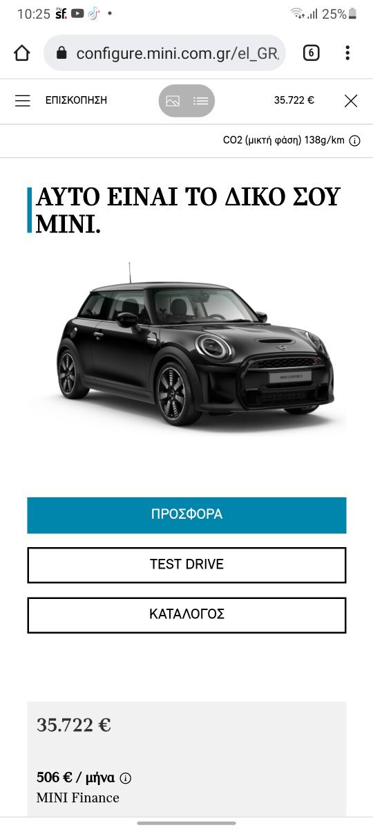

Τι εχεις βαλεις στο  s και σου βγαινει τοσο πολυ; Δοκιμασε να βαλεις τo πακέτο city light  , τα εχει  σχεδον ολα και βγαινει γυρω στα 28-29
Εγώ εδώ έχω καταλήξει https://configure.mini.com.gr/el_GR/configid/2x2kkvjf 27.200
