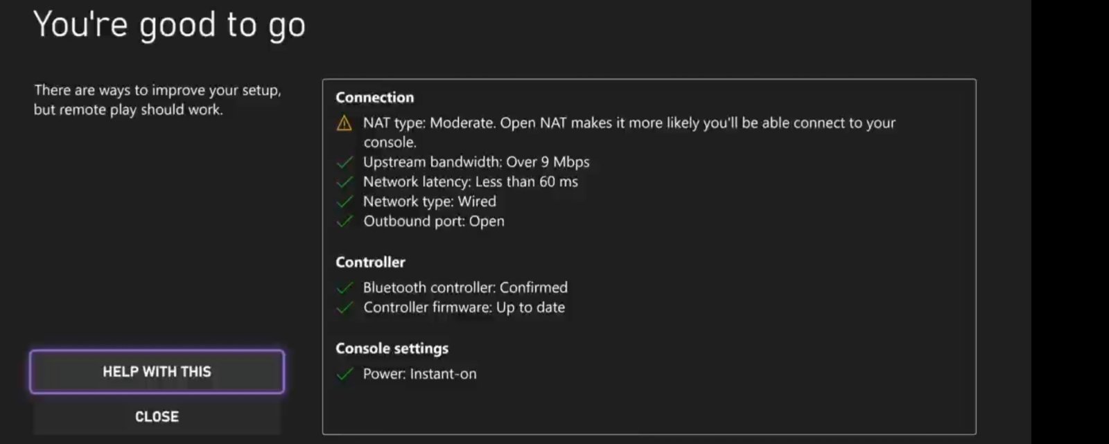

7 ώρες πριν, Malthador είπε
Ok, so, σου βγάζει τρία διαφορετικά errors που δεν συνδέονται και τα τρία μεταξύ τους. Με μικρή επιφύλαξη το τρίτο ίσως λυθεί αν λυθεί το πρώτο. Το πρώτο που πρέπει να δοκιμάσεις είναι να ανοίξεις το UPnP από το interface του router σου και να κάνεις restart το router και την κονσόλα. Μόλις τα κάνεις αυτά, τεστάρεις το NAT type από τα settings της κονσόλας και λογικά θα σου γυρίσει το επιθυμητό αποτέλεσμα.
Το δεύτερο error περί latency θα σε ταλαιπωρήσει, το είχα πάθει κι εγώ. Θα πρέπει να δοκιμάσεις διάφορα γιατροσόφια ώστε να ρίξεις το latency μεταξύ κινητού και κονσόλας, όσο το δυνατόν περισσότερο μπορείς. Το καλό είναι ότι μόλις περάσεις το initial test μετά θα μπορέσεις να συνδέσεις όποια συσκευή θέλεις με την κονσόλα, δεν θα χρειάζεται να το ξανακάνεις. Μερικές προτάσεις:

Αφού βρήκα κάποια βιντεακια στο yt και ψιλό έφτιαξα το nat type συνδέθηκα. Βέβαια μάλλον υπάρχει κάποια ασυμβατότητα με το κινητό μου γιατί δεν παίζουν κάποια κουμπιά ασύρματα. Με ένα παλιότερο κινητό που έχω και με της γυναίκας μου έπαιξε μια χαρά. Ευχαριστώ για τις υποδείξεις.
Τώρα είμαι σε αυτή τη φάση :

Λογικα άμα ανοίξεις upnp μέσα από ρουτερ θα έχεις Nat type open. Αν πάλι δεν έχεις βάλε σταθερή ip στο Xbox μέσα από router και άνοιξε για την συγκεκριμένη ip το dmz. Αλλιώς άνοιξε χειροκίνητα τα ports που  προτείνει η Microsoft. Αν πάντως γενικά δεν έχεις προβλημα σε online κτλ μια χαρά είναι και το moderate
28 λεπτά πριν, aekoupoli είπε
Δεν έχω ασχοληθεί ποτέ με τέτοια πράγματα. Ακόμα και αυτά που έκανα σήμερα μου πήρε σχεδόν 1 ώρα. Όπως είναι modarate μπαίνω με κινητό να παίξω ασύρματα. Το κακό είναι ότι με το δικό μου κινητό ενώ μπαίνω δε δουλεύουν τα περισσότερα κουμπιά.
