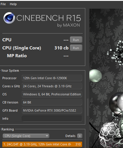

13 λεπτά πριν, nikpoth είπε
Vf11 νομίζω 0.170 σε αυτό το προφίλ.  LLC1
f.png.673c3996ebd0f6325b346f41551cbee4.pngff.png.28a564dd5a31e1e1b1d32efe0888f484.png
Με 0.17 ρε μαν τραβάει πάνω από 1.60 volts σε ST workloads. Θα το παρεις στα χέρια :P
Που βλέπεις 1.60v με 1.460 adaptive? Το είδα που το έγραψες και πριν . Ποσό βλέπεις σε hwinfo (άσχετα αν δεν διαβάζει σωστά) max vid/ max vcore / και max vcore latch max? Ποσό έχεις maximum σε αυτά; Επίσης δες μια και maximum amper σε vrm vcore power.
