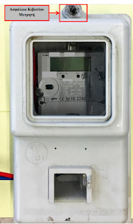

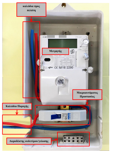

nick_souvlaki Δημοσ. 13 Σεπτεμβρίου 2022 Δημοσ. 13 Σεπτεμβρίου 2022 Θέλω και εγώ παιδιά να κάνω μία ερώτηση. Έχω ένα πολύ παλιό μετρητή μονοφασικό ο οποίος είναι χωμένος μέσα σε τοίχο (δεν έχει πολύ περιθώριο γύρο για πχ μεγαλύτερο μετρητή) και έχουμε βάλει πορτάκι μπροστά με αλουμίνιο-τζάμι... συνεπώς δεν θέλω να κάνω μερεμέτια...θέλω όμως να βάλω νυχτερινό. Ξέρετε αν ζητήσω αλλαγή άμα αυτοί οι ψηφιακοί θα χωράνε εκεί; Είναι μικροί σχετικά σε μέγεθος; (Όταν γυρίσω σπίτι θα μετρήσω το μέγεθος του να σας πω ακριβώς)
Joshua21 Δημοσ. 13 Σεπτεμβρίου 2022 Δημοσ. 13 Σεπτεμβρίου 2022 7 λεπτά πριν, nick_souvlaki είπε Θέλω και εγώ παιδιά να κάνω μία ερώτηση. Έχω ένα πολύ παλιό μετρητή μονοφασικό ο οποίος είναι χωμένος μέσα σε τοίχο (δεν έχει πολύ περιθώριο γύρο για πχ μεγαλύτερο μετρητή) και έχουμε βάλει πορτάκι μπροστά με αλουμίνιο-τζάμι... συνεπώς δεν θέλω να κάνω μερεμέτια...θέλω όμως να βάλω νυχτερινό. Ξέρετε αν ζητήσω αλλαγή άμα αυτοί οι ψηφιακοί θα χωράνε εκεί; Είναι μικροί σχετικά σε μέγεθος; (Όταν γυρίσω σπίτι θα μετρήσω το μέγεθος του να σας πω ακριβώς) Ναι χωράνε, δες φωτό για να πάρεις μια ιδέα για το μέγεθος τους 2 1
