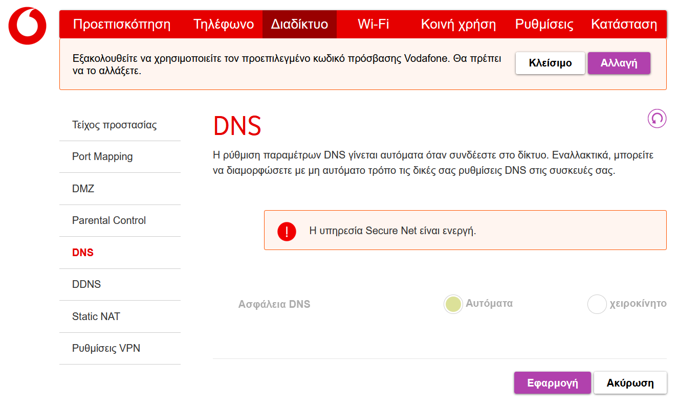

Spoiler
Έτσι φαίνεται μέσα στο browser.
Θα τους ξανακαλέσω αύριο, μιας και δεν ξέρω άλλο τρόπο..
Αν έχεις κανένα νέο, μοιράσου το αν θέλεις

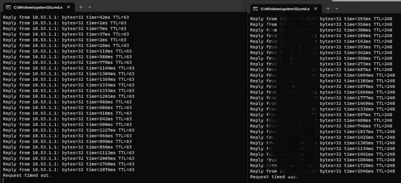

Στις 5/5/2023 στις 8:11 ΜΜ, dvampoulis είπε
Παιδια καλησπέρα σας, το συγκεκριμενο router ειναι πολυ καλό (κατ εμε) θα ήτανε σαφώς καλύτερα με λιγότερο ελαφρύ Firwmare και περισοτερα functions ... πχ στο Firewall δεν σε αφήνει ούτε να βάλεις μια IP σαν whitelist or blacklist ... το ZTE ZXHN H267A που είχα παλια με την VDSL 100 το έκανε και μιλάμε για CPE 5 ετιας + ...
Μήπως έχει θέμα QoS... ?!? Υπάρχει άλλος απο εδω μέσα με το ίδιο θεμα ?
Με iperf όταν στέλνεις κίνηση σε οποιονδήποτε iperf server (εντός ή κ εκτός ελλάδος) ή οταν κανεις speedtest (μονο στο upload to κανει αυτο) οταν τερματιζει 20.5mbps (upload) σε VDSL 200 απο KV OTE τότε έχω packet loss και οι RTD χρόνοι (ms) ακόμα και απο την συσκεύη μου ώς το Gateway (10.53.1.1) αλλα εννοείτε και συνολικά από το LAN μου προς ένα οποιοδήποτε site (e.g ελληνικό) πάνε στον θεό .... δειτε την εικόνα παρακατω (reply απο 10.53.1.1 ειναι το SHG3060) το αλλο ειναι ενας Ελληνικός server...
Σίγουρα QoS θέμα φαίνεται ... δεν τολμάω να πάρω εξυπηρέτηση για να τους το πώ θα με περάσουνε για τρελό ... χαχα 😛
Για πείτε ρε παιδιά αντμετωπίζει κανείς σας το ίδιο (λογικά και στην VDSL 100) 8α το κάνει ... αλλά δεν εχω 100αρα για να το δοκιμάσω.
Ευχαριστώ!
PS: Το ιδιο πράγμα εννοείτε πως κάνει και μετά απο factory default settings...

5 ώρες πριν, true_lucif3r είπε
Εγώ κάλεσα στην τεχνική υποστήριξη, τους είπα οτι η επιλογή για manual ρύθμιση του dns είναι κλειδωμένη..
Έκανε κάποιου τύπου reset ο αγαπητός, ξαναμπήκα, άνοιξε η επιλογή και το ρύθμισα, όλα καλά λειτουργούσε.
Αυτά χτες.
Πριν λίγο χωρίς να έχω κάνει κάτι, επανήλθε στο κλειδωμένο μόνο του και μου πέραξε τη ρύθμιση για cloudfare..
  Απόκρυψη περιεχομένων
Πιθανόν να φταίει η επιλογή secure net, ψάξε πως μπορείς να το απενεργοποιήσεις.
@Mankon7
Καλησπέρα,
Ξεκίνησα live chat εξυπηρέτηση πελατών για απενεργοποίηση του secure net.
Αφού με συνδέσανε με 1ο εκπρόσωπο, εξήγησα τι θέλω και με κάναμε λίγο μπάλα μεταξύ τους,
Κάποια στιγμή μου απενεργοποίησαν το secure net, και η manual ρύθμιση στην καρτέλα dns είναι ενεργή.
Βάζεις κανονικά τις διευθύνσεις σου και όλα καλά.
Να προσθέσω, οτι με το secure net ενεργό, ότι ρύθμιση και να κάνεις στα windows στο network adapter για dns,
δεν δουλεύει.

Καλησπέρα. Έχω ξαναενοχλήσει την Vodafone. Με διαβεβαίωσαν οτι έχουνε εντοπίσει το πρόβλημα. Θαρώ πως με κάποιο FW Upgrade σύντομα θα το λύσουνε. Εννοείτε πως με άλλη συσκευη (π.χ ZXHN H268Q v7.0) δεν έχει κανένα απολύτως πρόβλημα (εγώ ειμαι FTTC 200aαρης). Δειχνει Firmware issue γιατί η συσκευη σαν HW ειναι πολυ δυνατη σε σχέση με τα ZTE ας πουμε για να δικαιολογει τετοια συμπεριφορα και είδικα στο Uplink. Κι εγώ προσωρινα με ένα  ZXHN H268Q v7.0 παίζω και αναμένουμε νεότερα απο την Vodafone.
Ευχαριστώ!
qos Οριζει ενας παροχος μονο στο voip.οποτε ναι αν ανεβασεις full τοτε θα σου ανεβασει Ping και θα σου κοψει στο download. οσο για το Firewall κτλ γενικοτερα εχει υποψιν οτι τα ρουτερ τον παροχων ειναι για αυτον που θελει κατι απλο παρα κατι advanced.οποτε λειπουν πολλες καρτελες αν δεν μπεις ως Root/admin account. και τα firewall,qos κτλ πολλες φορες ειναι σεναρια επιστημονικης φαντασιας.αν θες τετοια συνηθως πας σε third party router.
