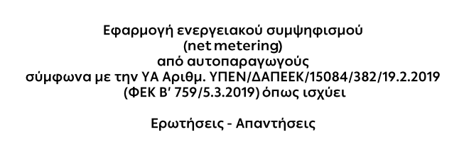

10 λεπτά πριν, Joshua21 είπε
Αυτό το link δεν έχει καμία σχέση με αυτό που έγραψες πριν (zero feed in σύστημα), αφορά ενεργειακό συμψηφισμό ο οποίος προϋποθέτει την έγχυση ενέργειας στο δημόσιο δίκτυο.
το πρώτο link έχει σχέση

6 λεπτά πριν, nvel είπε
net-metering είναι

42 λεπτά πριν, Joshua21 είπε
Έχουμε κάποιο όφελος εάν το δίνουμε στο δίκτυο;
32 λεπτά πριν, teodor_ch είπε
net-metering είναι

στο σημείο που περιγράφονται οι εγκαταστάσεις χωρίς έγχυση ενέργειας στο δίκτυο
2 ώρες πριν, FishFIsh είπε
2. Η εγκατάσταση που είναι χωρίς net metering και ανεξάρτητη από το δίκτυο είναι παράνομη.
οι αυτόνομες ΕΗΕ δεν είναι παράνομες, παράνομο είναι η αυτόνομη εγκατάσταση να είναι κατασκευασμένη εκτός των κανονισμών.
το 19 και το 20 λοιπόν
Στην ουσία είναι παράθυρο για να βάζουν όσοι θέλουν σε κορεσμένο δίκτυο. Μόνο εκεί έχει νόημα αφού η παραγωγή για ένα τυπικό σπίτι πέφτει πολύ.
10 hours ago, nvel said:
διάβασε εκτός από την επικεφαλίδα και τις υπόλοιπες σελίδες
Δεν μπόρεσα να εντοπίσω κάτι τέτοιο, όλες οι ερωτοαπαντήσεις που βλέπω στο link αφορούν ενεργειακό συμψηφισμό, μήπως θα μπορούσες να γίνεις πιο συγκεκριμένος;
7 λεπτά πριν, Joshua21 είπε
Δές το 19 και το 20
25 λεπτά πριν, peros550 είπε
Μπορεί κάνεις να φτιάξει ένα zero feed in, "τύπου" αυτόνομο, αλλά δεν νομίζω να μην χρειάζεται δήλωση στον ΔΕΔΔΗΕ. Δεν νομίζω ο ΔΕΔΔΗΕ να μην στείλει τεχνικούς να μετρήσουν την λειτουργία της νησιδοποίησης, τους χρόνους επαναφοράς του inverter ύστερα από διακοπή ρεύματος κτλ.
Στο παραπάνω αρχείο περιγράφεται ακριβώς απο τον ΔΕΔΔΗΕ τί πρέπει να γίνει.
επομένως, αν είναι να μπει κάποιος στη διαδικασία του zero feed in, ποιο το κέρδος τελικά? Σε σχέση με το net metering όπου μπορείς την επιπλέον ενέργεια να την τραβάς πίσω κάποια άλλη στιγμή?
Αν μαντεύω σωστά, το πρόγραμμα zero feed in, είναι λύση για όποιον θέλει να βάλει φωτοβολταικά, αλλά η περιοχή του είναι κορεσμένη, επομένως ενεργοποιείται με την λογική του zero feed in?
Δεν ξέρω, εικασίες κάνω, όποιος ξέρει μας ανοίγει τα μάτια.
