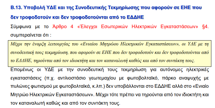

50 minutes ago, teodor_ch said:
Βασικά μόνο αυτό στο κίτρινο πλαίσιο είναι μέρος του άρθρου 6 (και όχι 4 όπως γράφει), αλλά έτσι όπως είναι διατυπωμένο δεν ξεκαθαρίζει ότι πρόκειται για υποχρέωση, ούτε αναφέρει κάτι για ποινές σε περίπτωση μη συμμόρφωσης, πιο πολύ για οδηγία μοιάζει δλδ μια άποψη που δεν είναι δεσμευτική.
Το άλλο κομμάτι που γράφει "πρέπει" είναι απλά μια ερμηνεία, ένα προσωπικό συμπέρασμα που έχει βγάλει κάποιος.
39 minutes ago, nvel said:
δεν συνδέονται εφόσον η μεταγωγή λειτουργεί σωστά, αλλά και πάλι η εγκατάσταση θα τροφοδοτείται μόνο από το φωτοβολταϊκό ή από δίκτυο, ποτέ ταυτόχρονα από τα δυο και φυσικά θα πρέπει όλα να είναι συμφωνά με τον κανονισμό.
δεν με ενδιαφέρει να σε πείσω, δεν θα κερδίσω κάτι, αυτά που γράφω είναι γνωστά σε όσους ασχολούνται με το αντικείμενο οι υπόλοιποι και να μην τα πιστεύουν δεν αλλάζει κάτι αφού δεν πρόκειται ποτέ να τα εφαρμόσουν.
Ναι θα είσαι παράνομος γιατί κάθε μεταβολή στην εγκατάσταση πρέπει να συνοδεύεται από ΥΔΕ. Ο νόμος είναι αυτός, τις ποινές δεν τις γνωρίζω δεν είμαι νομικός.
Επί της ουσίας δεν απάντησες σε απολύτως τίποτα, όπως ακριβώς το περίμενα, το να πετάς ένα ξερό link χωρίς να επισημαίνεις το επίμαχο κομμάτι που - νομίζεις πως - καθιστά υποχρεωτική την ΥΔΕ σε εγκαταστάσεις που δεν ηλεκτροδοτούνται από το δημόσιο δίκτυο είναι απλά υπεκφυγή.
Επίσης όπως έγραψα και παραπάνω όποιος νόμος απαγορεύει οτιδήποτε αναφέρει και τις ποινές σε περίπτωση μη συμμόρφωσης, δεν χρειάζεται να είσαι νομικός για να ξέρεις και τις ποινές, αρκεί να έχεις διαβάσει τον νόμο.
Και τέλος το θέμα δεν είναι να πείσεις εμένα, το θέμα είναι να επιβεβαιώσεις κάπως τους ισχυρισμούς σου.
ο νόμος και ο κανονισμός είναι σαφής σε οποίον μπορεί να τον κατανοήσει, και τον γνωρίζουν όσοι έχουν την υποχρέωση να τον εφαρμόζουν, δεν έχω την διάθεση να σπαταλήσω περισσότερο χρόνο για επιμόρφωση των ιδιωτών.
