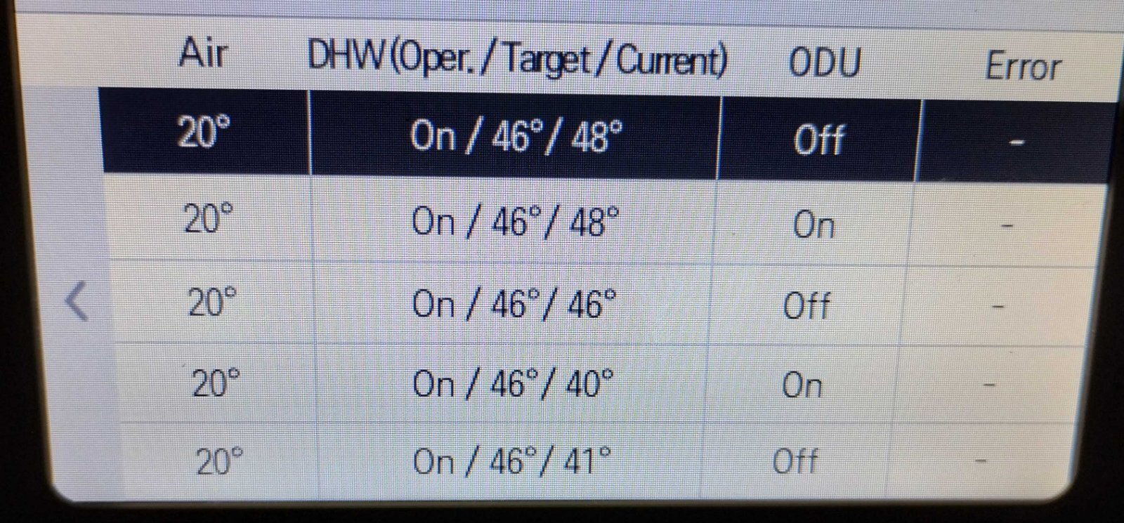

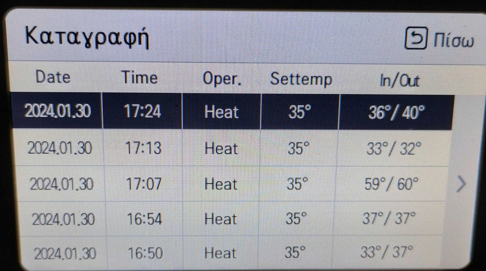

3 λεπτά πριν, dimpap61 είπε
Συγγνώμη βρε παιδιά, αλλά μπορεί κάποιος να καταλάβει κάτι από αυτό;
IMG_20240130_172838640_HDR.jpg.3159bf88db9f10cf5230d5e6758a6b5c.jpgimage.jpeg.973fc258faaceb1e5b0c297b3dfe4cf0.jpeg
ναι , οτι είναι μάπα σαν αντλία αν η εγκατάσταση είναι σωστή και η ρύθμιση , απανωτά on/off
δοκίμασε και εσύ να βάλεις σε silent mode την εξωτερική μονάδα , τουλάχιστον να μην γκαζώνει όταν ξεκινά χωρίς λόγο αφού θα κλείσει σε 5 λεπτά .

κάποιος που να γνωρίζει για ποιο λόγο δείχνει τέτοιες θερμοκρασίες 17:07
11 λεπτά πριν, korakios είπε
Ακριβώς το ίδιο έδειχνε και στις 11:48 το πρωί.
Μόλις τώρα, sndev είπε
εχεις ενεργα τα ζνχ?
Ενεργά είναι αλλά ήταν στην θερμοκρασία που έχουν οριστεί ή έστω έναν βαθμό κάτω όταν έπιασε τους 60βαθμούς
Κοίτα εαν εχεις ορισει ότι θες ζεστο νερο 45 βαθμούς κ εχεις ορισει οταν πεσει 3 βαθμούς πχ 42 ξαναζεστανε τοτε η αντλια κανει off τη θερμανση κ ξανα μετα απο λιγο on κ φορτώνει μέχρι να φτασει 60 βαθμούς εξερχόμενα να ζεστάνει το μποιλερ. Εκει θα σβησει ξανα μολις ξαναπιάσει 45 το ζεστο νερο χρησης. Θα κάνει ξανα ον 2 λεπτα μετα στη θέρμανση κ θα προσπαθησει να εξισοροπησει τα  εξερχομενα τα νερα της θέρμανσης. Εάν σε εκεινο το βημα παραμένουν πχ 55 κ εχεις ορίσει εξερχόμενα θέρμανσής 37 θα ξανακλείσει κ θα φουλάρει τον κυκλοφορητή να κρυώσουν
Απο το πινακακι σού μου ταιριαζει αυτο το σενάριο..
Βλέπεις οτι σου το κανε μολις πηγε 40 το ζεστό νερο χρήσης κ έκλεισε στους 46; ο στόχος για ζεστα νερα χρήσης για τις αντλιες ειναι να φορτώνουν 60 βαθμούς εξερχόμενα
Παρατήρησε κατι αλλο.. επειδη τα θερμόμετρα αυτα δεν ειναι ακριβείας σου έκλεισε στους 46 αλλά μετα απο λιγο ηταν 48 το boiler με  target 46.
μπορεις να βρεις το πρωι που στο ξανακανε τι θερμοκρασία είχες στο boiler?

19 λεπτά πριν, sndev είπε
Κοίτα εαν εχεις ορισει ότι θες ζεστο νερο 45 βαθμούς κ εχεις ορισει οταν πεσει 3 βαθμούς πχ 42 ξαναζεστανε τοτε η αντλια κανει off τη θερμανση κ ξανα μετα απο λιγο on κ φορτώνει μέχρι να φτασει 60 βαθμούς εξερχόμενα να ζεστάνει το μποιλερ. Εκει θα σβησει ξανα μολις ξαναπιάσει 45 το ζεστο νερο χρησης. Θα κάνει ξανα ον 2 λεπτα μετα στη θέρμανση με εξερχομενα τα νερα της θέρμανσης.
Βλέπεις οτι σου το κανε μολις πηγε 40 το ζεστό νερο χρησης κ έκλεισε στους 46; ο στοχος για ζεστα νερα χρήσης για τις αντλιες ειναι να φορτώνουν 60 βαθμούς εξερχόμενα
Παιδια δεν ειναι κακη η lg.. ιδιόρρυθμη είναι
Το πρωί ήταν από το boiler γιατί χρησιμοποιήθηκαν τα νερά.
Εκείνο που με παραξενεύει είναι το ούτε δεκάλεπτο on off. Δεν ξέρω αν θα λειτουργήσει καλύτερα αν ανεβάσω την θερμοκρασία των νερών από 35 σε 40. Πάντως όσες ρυθμίσεις έχω προσπαθήσει να κάνω οι καταναλώσεις είναι περίπου οι ίδιες (με ίδιες καιρικές συνθήκες).
να μη σε παραξενευει, ειναι κοντα η αντλια της lg με το boiler? αν ναι ποσο νομίζεις  θελει να πας απο 40 σε 46?
Είχες ηδη ζεστά νερά στους 37 δε χρειαζεται πολυ χρονο να ανεβάσει ειδικά αν στη διαδρομη εχεις καλά μονομενους σωληνες
