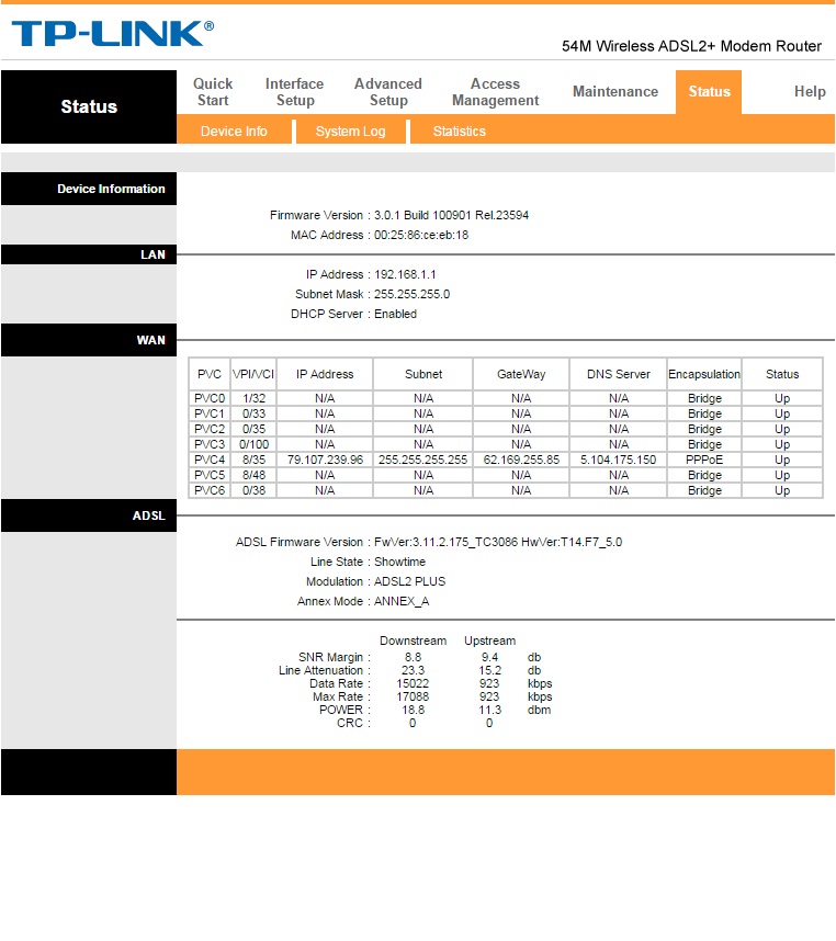

εχω το ιδιο ρουτερ(tp link w8901g) και συνδεση στη wind , δεν ειχα προβληματα...εχει μια εβδομαδα τωρα που γμθηκε χωρις να εχω πειραξει κατι
βλεπετε τιποτα περιεργο στα στατιστικα της γραμμης?

με μια ματια τιποτα παραξενο στα στατιστικα της γραμμης.αλλαξε dns αν και δεν μας εχεις πει τι προβληματα κανει.αποσυνδεσεις?τυπικα check και για κανα firmware update για το ρουτερ.και να ειναι σε pppoe/llc
