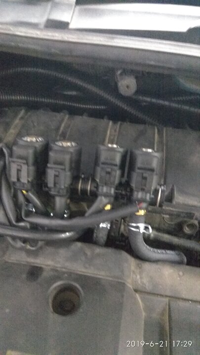

thory Δημοσ. 22 Ιουνίου 2019 Δημοσ. 22 Ιουνίου 2019 23 ώρες πριν, meletis_m είπε Καλοτάξιδο , τι αμάξι και τι σύστημα έβαλες ; Εάν σου έχει τοποθετήσει τα απλά μπέκ (ηλεκτροβαλβίδες) είναι φυσιολογικό ο θόρυβος. Τώρα στην ένδειξη της στάθμης μην δίνεις και τόσο ακρίβεια. Γεμισε το 4-5 φορές και μέτρησε το με το μερικό χιλιομετρητή μέχρι να σε γυρίσει απο μονο του σε βενζίνη. Ευχαριστώ. Lovato c-obd2. Άμεσου ψεκασμού με μπεκ τύπου βενζίνης (και καλά). Δηλαδή ενώ το ξεκαθαρίσαμε τόσες φορές παίζει να μου βάλε ηλεκτροβαλβιδες; Βασικά όταν δίνω γκάζι τότε ακούω τα μπεκ σαν να γριλιζουν. Πέρα από τον θόρυβο πως αλλιώς μπορώ να το διαπιστώσω; Μου χει δώσει κάτι χαρτιά που γράφουν κάτι serial number πάνω. 1
meletis_m Δημοσ. 22 Ιουνίου 2019 Δημοσ. 22 Ιουνίου 2019 2 ώρες πριν, thory είπε Ευχαριστώ. Lovato c-obd2. Άμεσου ψεκασμού με μπεκ τύπου βενζίνης (και καλά). Δηλαδή ενώ το ξεκαθαρίσαμε τόσες φορές παίζει να μου βάλε ηλεκτροβαλβιδες; Βασικά όταν δίνω γκάζι τότε ακούω τα μπεκ σαν να γριλιζουν. Πέρα από τον θόρυβο πως αλλιώς μπορώ να το διαπιστώσω; Μου χει δώσει κάτι χαρτιά που γράφουν κάτι serial number πάνω. Βγάλε μια φωτογραφία τα μπέκ σου. Η Lovato έχει αρκετά καλά μπέκ , τα δουλεύει ως Lovato μάρκα , Το προβλημα δεν ειναι εκει , εάν εχει γινει σωστη χαρτογράφηση στο δρομο σε πορεια δεν θα εχεις προβλημα. Και εγω λοβατο ειχα στο Honda. Να αλλάζεις φίλτρα στο σύστημα ανα 20.000 χιλιόμετρα. Για τα μπέκ να ανησυχ΄σεις μετά τίς 60.000 χιλιόμετρα
thory Δημοσ. 22 Ιουνίου 2019 Δημοσ. 22 Ιουνίου 2019 2 ώρες πριν, meletis_m είπε Βγάλε μια φωτογραφία τα μπέκ σου. Η Lovato έχει αρκετά καλά μπέκ , τα δουλεύει ως Lovato μάρκα , Το προβλημα δεν ειναι εκει , εάν εχει γινει σωστη χαρτογράφηση στο δρομο σε πορεια δεν θα εχεις προβλημα. Και εγω λοβατο ειχα στο Honda. Να αλλάζεις φίλτρα στο σύστημα ανα 20.000 χιλιόμετρα. Για τα μπέκ να ανησυχ΄σεις μετά τίς 60.000 χιλιόμετρα Αυτά είναι τα μπεκ. Έχω βγάλει και ενα βίντεο που ακούγεται πως κάνει. Δηλαδή παίζει να μου έχει βάλει τα σωστά εξαρτήματα αλλά λόγω χαρτογράφησης να ακούγεται θόρυβος? Δεν έχω καταλάβει.
meletis_m Δημοσ. 22 Ιουνίου 2019 Δημοσ. 22 Ιουνίου 2019 2 ώρες πριν, thory είπε Αυτά είναι τα μπεκ. Έχω βγάλει και ενα βίντεο που ακούγεται πως κάνει. Δηλαδή παίζει να μου έχει βάλει τα σωστά εξαρτήματα αλλά λόγω χαρτογράφησης να ακούγεται θόρυβος? Δεν έχω καταλάβει. Μου φαίνονται σάν αυτά της φωτογραφίας , είναι στρογγυλά. Δέν παίζει ρόλο η χαρτογράφηση στο θόρυβο των μπέκ του συστήματος.
