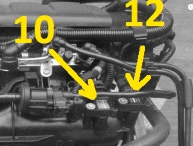

LLLEFTERIS Δημοσ. 12 Οκτωβρίου 2023 Δημοσ. 12 Οκτωβρίου 2023 (επεξεργασμένο) Μετα απο πολυ καιρο να και το λαμπακι της μηχανης και επειδη τελειωνε το υγραεριο λεω κατσε να δω αν στην βενζινη θα σβησει. Κανω και 30 χιλιομετρα με βενζινη λογω οτι ειχαμε γαμους κλπ και σβηνει το λαμπακι, λεω ωχ προβλημα στο υγραεριο. Βαζω το εργαλειο κωδικος P1101 που ειναι η maf η map η pcv η turbo Τελικα ηταν ηλεκτροβαλβιδα του turbo οταν γυρνουσες απλα τον διακοπτη χωρις να βαλεις μπροστα ακουγες απο την βαλβιδα ενα κρρρρρρρ σαν αντλια βενζινης που δεν εχει βενζινη και χτυπαει. Επι της ευκαιριας που πηγα στον μηχανικο μου καθαρισα και maf map με ειδικο σπρευ. Εμενα διπλα απο τον map εχει και ενα ακριβως το ιδιο που το λεει barometric pressure sensor (10 12) Επεξ/σία 12 Οκτωβρίου 2023 από LLLEFTERIS 3
