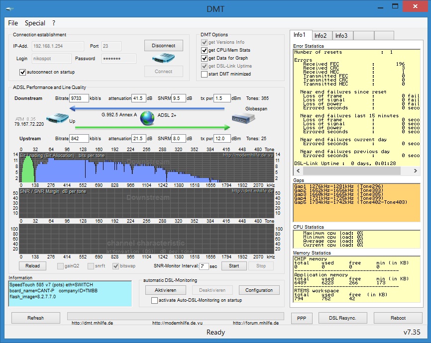

Καλησπέρα!
Μέσω DMT Tool βλέπω τα στατιστικά της δικής μου γραμμής και βλέπω αρκετά κενά στο φάσμα. Είναι φυσιολογικά, ή υπάρχει πρόβλημα; Όταν είχα ΟΤΕ, επειδή είχα αποσυνδέσεις μου είχαν αλλάξει ζεύγος καλωδίων και στο κεντρικό καλώδιο και απερχόμενο αλλά δε θυμάμαι να είχε τρομερές διαφορές... (στο τέλος με αλλάξανε και μεσα στο DSLAM κατι, ισως με βαλανε σε αλλη καρτα; δε ξερω... ....) Τώρα έχω HOL.
Κάτι που προσεξα είναι ότι πριν λίγα λεπτά είχε ανέβει το SNRmargin οπότε κάνοντας restart το ρουτερ κλείδωσε ψηλότερα. Αυτό με ανησυχεί γιατί προφανώς σημαίνει πως κάπου παρεμβάλεται θόρυβος στη γραμμή και μεταβάλεται . Γενικως και παλαιοτερα αλλα και πιο προσφατα εχω κάνει διάφορες δοκιμές μέσα στο σπίτι χωρις να εχω καποιο προβλημα αλλά τα αποτελέσματα με μπέρδεψαν πολυ. Για παράδειγμα στην πρώτη πρίζα του σπιτιού κλειδώνω χαμηλότερα από ότι στην τελευταία (με διαφορά 1.5mbps!!!) ενώ ακόμα και πάνω στο καλώδιο του ΟΤΕ στον χωνευτή κλειδώνω και εκεί χαμηλότερα από ότι στην τελευταία πρίζα του σπιτιού.
Το καλώδιο μου από το box μέχρι το σπίτι ταξιδεύει πολλάαααα μέτρα από κολώνα σε κολώνα, αλλά από ότι μου είχε πει τεχνικός του οτε στο ίδιο καλώδιο είναι μόνο άλλο 1 ζεύγος (και αυτή τη στιγμή το συγκεκριμένο σπίτι δεν κατοικείται καν :P). Επίσης αντικαταστάθηκε πριν 2-3 χρόνια από τον ΟΤΕ όλο αυτό το καλώδιο.
Γενικώς θεωρείτε ότι υπάρχει κάτι περίεργο στην γραμμή ή όχι; Ξέρω πως το attenuation είναι πολύ ψηλό αλλά θέλω να εκμεταλευτώ όλες τις δυνατότητες του καλωδίου :lol:
Ευχαριστώ!
ΥΓ: με το tx power τι παίζει; Δε θα έπρεπε να είναι καμιά 20αριά dB?
Επεξ/σία από .::NikoS::.
Συνδέστε για να σχολιάσετε
Κοινοποίηση σε άλλες σελίδες
το 1,5 db στο downstream σιγουρα δεν ειναι σωστο.για το attenuation που εχεις παιζει παρα πολυ καλα.το μονο που μπορεις να κανεις ειναι να κατεβασεις το margin στο 6 αλλα κανεις δεν σου εγγυαται οτι θα εισαι σταθερος.τα μικρα κενα ειναι φυσιολογικα αφου ο χαλκος δεν ειναι τελειος εχει πολλες ενωσεις οποτε εκει χανεις σιγουρα αρκετα bits per tone.το καλωδιο του οτε δεν ειναι κανα Utp η δεν εισαι μονος σου πανω στο καλωδιο οποτε και λογω αποστασης εχεις πολλα να σου επηρεαζουν την γραμμη.αλλα και παλι 9 mbit me 9 margin και 41 attenuation ειναι super.
